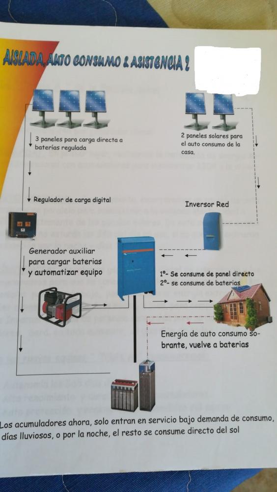

El de la imagen, no. Y si son placas 60c , mal asunto.
[QUOTE=galera34;379940]
Este inversor esta conectado a generador para cargar. y a la vez conectado a un inversor de red, ¿tiene doble cargador?, Si no hay consumo devuelve a baterias el sobrante, del inversor de red.
Este inversor (victron Multiplus supongo), puede cargar la bateria desde el inversor de red (cuando sobra potencia). Eso se llama bus AC (buena opcion con el multiplus).
El unico problema que veo es si las placas que llegan al regulador son 60c.
Luego tiene que comprobar la configuracion de carga del Victron en acorde con las baterias.
Sanear esta instalacion, pasara por la compra de un regulador mppt.
5 placas (de 250w?), son pocas placas para el invierno (segun consumo), y el problema de baterias vendra de alli, tambien.
:leer:
OUi...., 230w sea 3450w en invierno (en las mejores condiciones)
4600w, ni de coña

El ISoler, a parte de ser una mierda, no vale para panel de 60 celulas, y tampoco entiendo que narices hace ahí un Soladin.
Re: COMPRENDER INSTALACION
Photon
Claro, porque el bus AC tiene sentido, cuando se coloca un inversor de red potente (para ahorar un regulador de carga mppt con 3kwp de placas por ejemplo), no para un "mini inversor".
Sera un kit hecho con N.O.S.

Ese Soladin fuera, y todos los paneles a un mppt, y si quiere ampliar que siga con panel de 60 células.
Vaya instalador singermorning le ha tocado a tu amigo....
