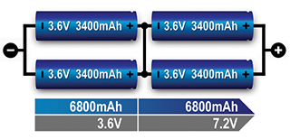

Estoy plantenandome hacer una bateria de litio diy aunque piense que todabia no son rentables. Es mas por aficion.
La planteo hacer de 24v, colocande 7 en serie i luego aumentando series en paralelo hasta la capacidad deseada en modo serie-paralelo como se ver en la foto. Todabia no se que quimica de las li-ion usa, si lifepo4 u otra mas barata.
Archivo adjunto 20454
Como cada elemento de cada serie va a estar en paralelo con los elementos de las otras series, me gustaria saber hasta que punto haria falta un BMS.

En realidad no voy a tener series, porque va a ser serie-paraleo. Lo que habra sera una sola serie de N baterias en paralelo. Yo creo que me voy a montar un balanceo activo.

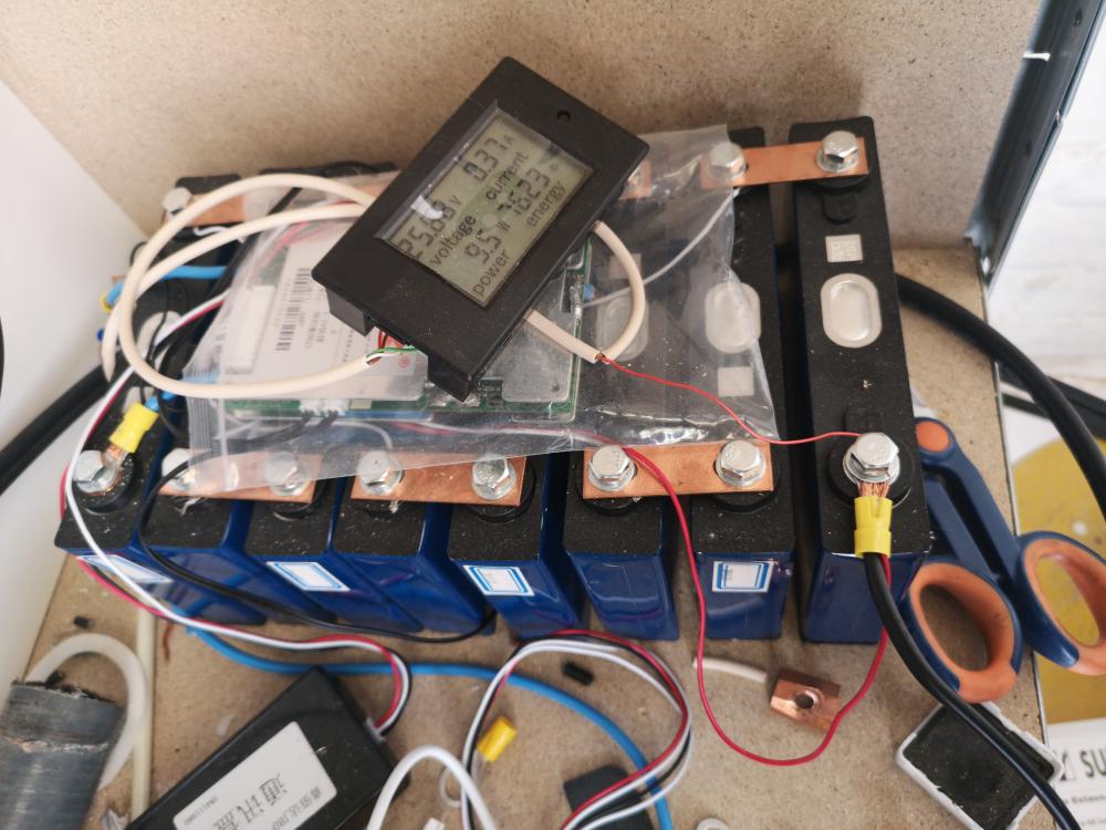

No puedo mandarte mensaje, igual es por que soy novato por aquí, a ver si sale una imagen. Siempre esta conectado y trabajando.
Archivo adjunto 20463

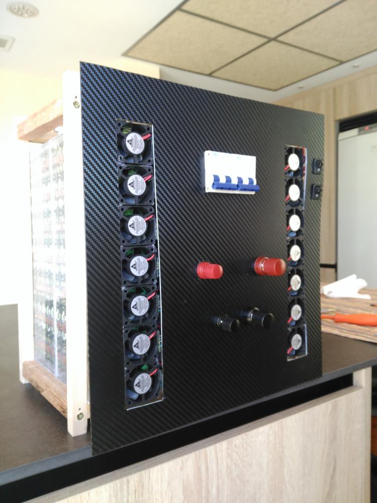

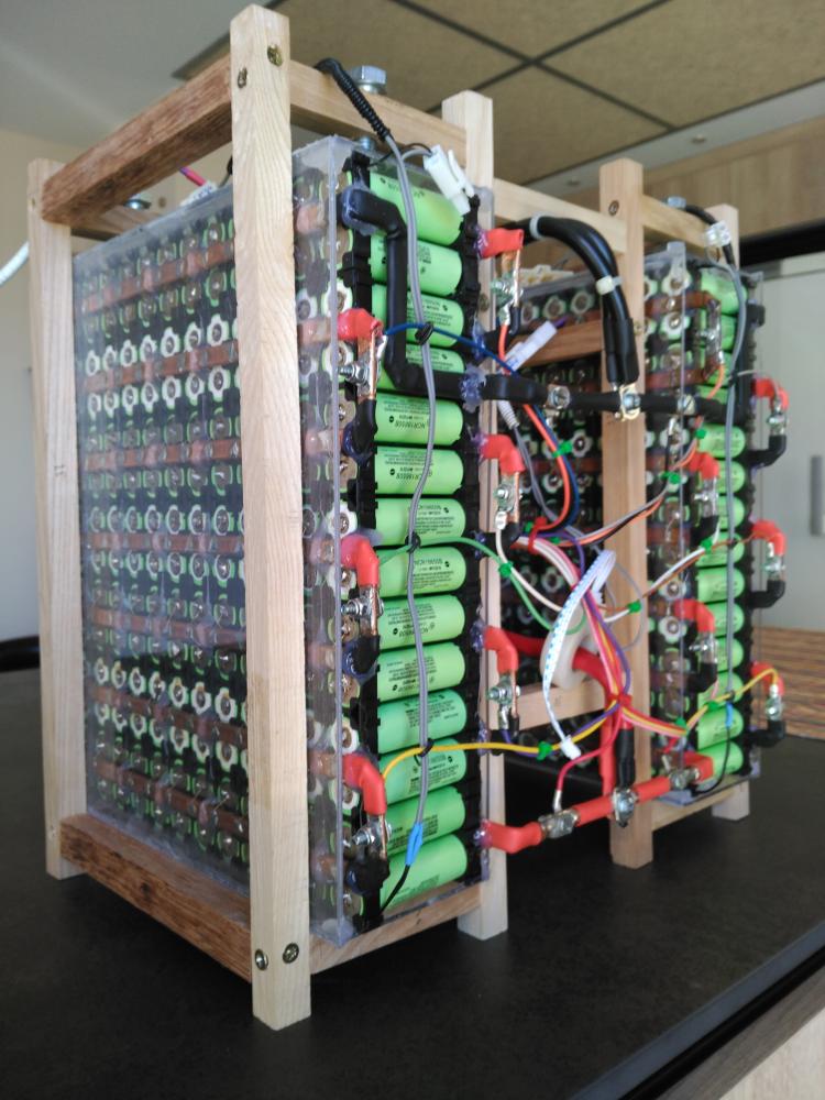

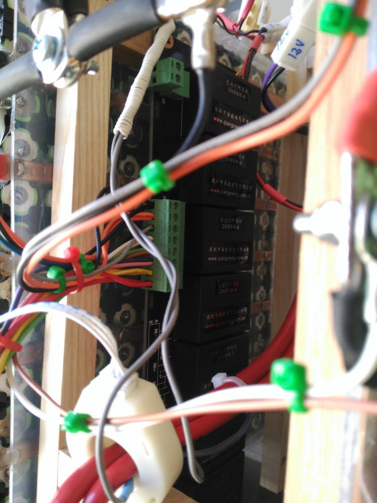

Interesante el tema que estais tratando, yo también me construi una bateria de 7S7P de unos 500 watios y le puse un BMS y después de un tiempo en uso veo que una serie se desequilibra bastante, me interesa este balanceador.
3 Archivos adjunto(s)
Re: Bateria de litio Diy. BMS si? no? cual?
angelgimenom
El balanceador que yo he puesto, no es barato pero era mi primera batería y no quería jugármela con algo de dudosa calidad, también le puse ventiladores por si llegaban a 40º las celdas pero he visto después que no se calientan nada.

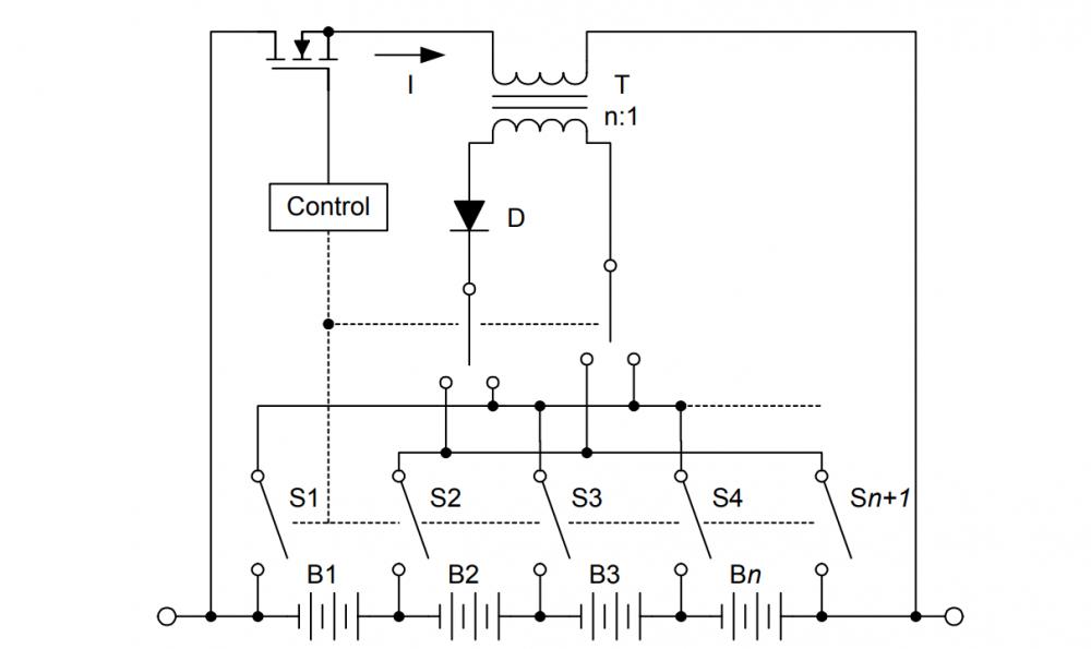

El balanceador lo disenhare yo mismo de unos 5 o 10 A para que sobre.
Para el balanceador voy a usar esta estructura.
Archivo adjunto 20469
Es simplemente un conversor aislado que va cargando individualmente la bateria mas baja.

Balanceador de 5 o 10A?, según vídeos que he visto de las baterías de los coches Tesla, sus balanceadores no deben ser mayores que el que yo tengo, solo tienes que ver la sección del cable que las balancea. El que yo tengo a 300mv va a 1A y a 1v va a 3A, creo que es mas que suficiente.
La idea es que sobre. El trabajo es el mismo i el precio parecido. No se hasta cuando se ampliara la bateria pero quizas a 7kah si se convierte en residencia principal.

El mio siempre está conectado, lo que no sé, es si cuando se está cargando la batería, para de balancear o no.
Pongo el enlace de compra por si eres capaz de averiguar algo.
https://es.aliexpress.com/item/32849...274263c0fLiDux
Edito: Ya lo he visto, balancea durante la carga, la descarga y en reposo, si es necesario claro está.

El funcionamiento del bms que quiero montar es exactamente igual que ese. Es una fuente aislada como se ve esa cosa negra. Luego una fuente de corriente constante. Esa fuente se conecta mediante switchs analogicos de potencia como se ve en la foto esas serie de 16 chips cuadrados.
En el fondo lo que hace es cargar siempre la celda mas baja a traves de la fuente aislada.
Mas que nada lo quiero hacer yo porque tengo la habilidad i me resulta mucho mas facil para integrarar junto con el resto del sistema.
Gracias por tu aporte. Lo que mas me interesa es saber eso, cuanto se necesita.
