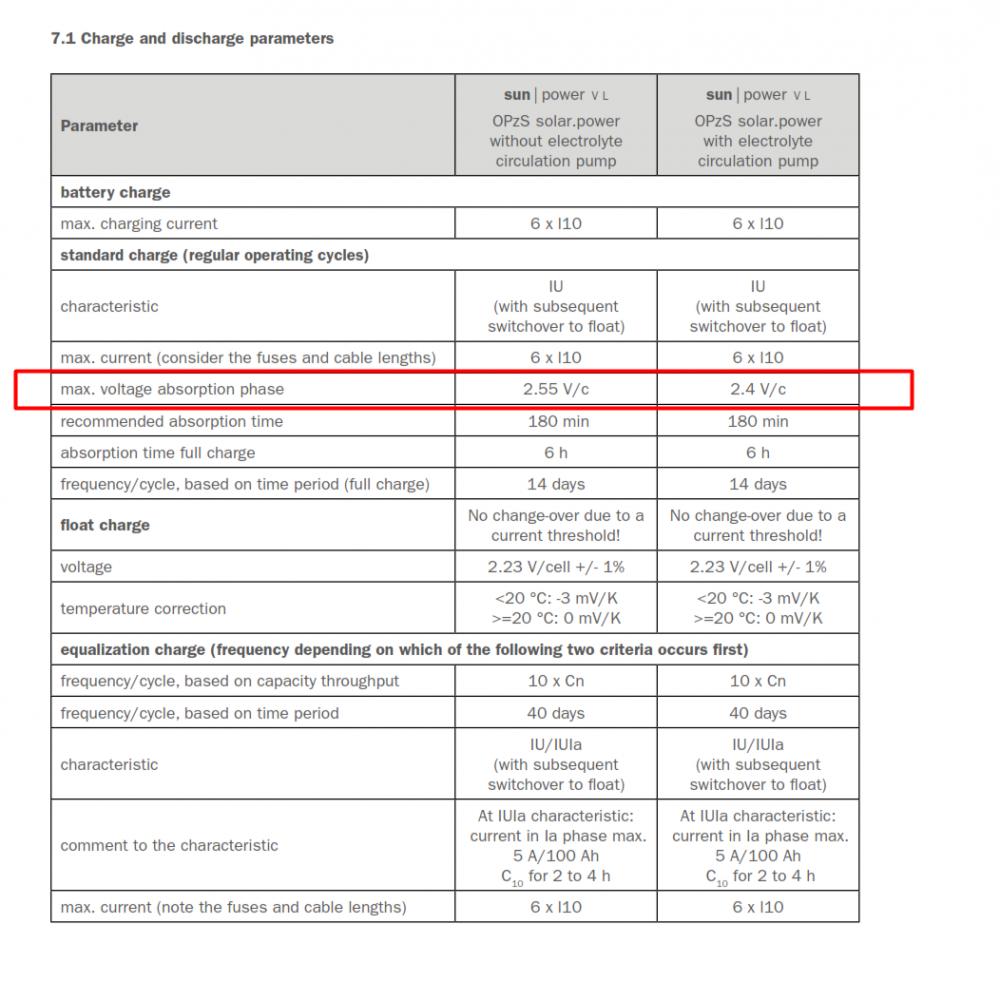

Buenas. Yo tengo un problema con una bancada de hoppecke OPZS 800 que creo que tiene relacion con tu problema.
Para empezar la bateria mello a 1,21, bastante descargada si la comparo con otras marcas que he comprado que siempre me han llegado a 1,24 o casi.
Cuando la recibi le hice una carga normal y no paso de 1,22. Ecualice 10 horas y al final consegui que llegar a 1,24 pero a las pocas semanas volvia a quedarse estancada en 1,22 despues de una carga normal.
En esta instalacion hay potencia solar de sobra, el cargador hace cargas completas hasta los dias nulos pero la bateria tiende a quedarse en 1,22 pese a que el indicador de SOC marca 100%.. Nunca consigo que alcance la intensidad nominal a menos que le haga una carga de ecualizacion de 10 horas. Esto no me ha pasado con ninguna bateria de otras marcas.
Leyendo el manual de Hoppecke para la OPZS VL vi un dato que me extraño mucho. Indican una tension de absorcion maxima de 2,55 por elemento para las VL sin bomba de recirculacion y 2,40 (la tension habitual para las OPZS) para las VL que dispongan de bomba de reciruclacion para el electrolito.
Consulte directamente al servicio oficial de hoppekce para ver si debia de poner 2,55 como tension de absorcion ya que en mi caso no llevan bomba de recirculacion y me dijeron que no, que era demasiado y que la tension de abosrcion es 2,40
El caso es que la bateria no sube nunca de 1,22 pese hacer cargas completas. Solo sube a 1,24 tras una ecualizacion de 10 horas.
Estoy bastante deconcertado con el tema y temo que aqui hay algo que en el servicio oficial en España no saben y que estamos haciendo mal a la hora de configurar el cargador. Muy problamente sea esa la tension de absorcion correcta, la 2,55 pero nadie me confirma esto.
