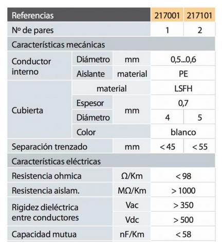

El cable de hilo interior de instalaciones telefonicas suele ser un cable rigido de 0.45 mm de diametro por lo que su seccion es de 0.0506 mm2.
El cable de hilo interior de instalaciones telefonicas suele ser un cable rigido de 0.45 mm de diametro por lo que su seccion es de 0.506 mm2.
la resistencia viene determinada por la formula R = (Longitud / seccion) x 0.0172 dado que es de cobre, por lo que 100m de este par tendran una resistencia de: R= (200m / 0.506) x 0.0172 = 6,8 ohmios.
el voltimetro que muestra 'sam33' indica que tiene un consumo maximo de 20mA por lo que en esos 100 m del cable caeran como maximo 20mA x 6.8 ohmios = 0.136V.
un cable de Red de 100m el problema que tiene no es la caida de tension por la resistencia que presenta sino por la atenuacion a las señales que lo transitan y las interferencias entre las señales que discurren por sus pares por efecto de la diafonia y paradiafonia que se manifiestan entre ellos. por esto en evitacion de estas interferencias para distancias largas y frecuencias elevadas se utilizan cables con sus pares apantallados.
añado tabla de caracteristicas de este tipo de cables en la que se contempla que un par de ese tipo de cable de 0.5 ... 0.6 mm de conductor tiene una resistencia inferior a 96 ohmios por kilometro 9.6 ohmios por por 100 m por lo que no caeran mas de unos 0.2V en esa tirada.
Archivo adjunto 20336
