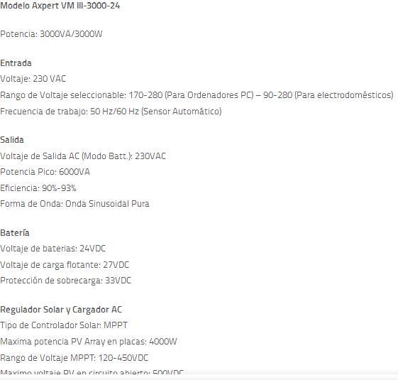

purinagripal, estas hablando de una instalacion aislada y estas apuntando a un hibrido ' expert VM III-24 ', como me ha extrañado lo de conectar los seis paneles en serie he mirado las caracterirsticas de ese hibrido y me da que ese hibrido parece ser para conexion 'On red' ya que el parametro 'frecuencia' indica 'Frecuencia de trabajo: 50 Hz/60 Hz (Sensor Automático)' lo de sensor automatico es que asume la frecuencia de red y tu eres aislada, asegurate bien antes de adquirirlo si es el que te resuelve tus necesidades.
Asegurate que el que compres corte por encima de los 33V de bateria y que su cargador pueda cargar a 32v, de esta menera podras ecualizar sin parar el inversor.

Re: Aislada con regulador-inversor Axpert, es fiable?
Es de baterías.
Los herzios por ejemplo vale para cargar de grupo o de red.
Archivo adjunto 20305
En la web de Voltronic aparece en el apartado off-grid y en algunas webs lo he visto en kits solares para aislada. Pero gracias por la advertencia.
Photon, dices q rinde como se espera de un low cost, pero podrías decirme en q se nota q sea un low cost. Yo soy nueva en esto y no se q puedo esperar de cada gama... te refieres a q será menos eficiente en la carga de las baterías por ejemplo?
Lo q sí puedo decir es q no me gustaría q las baterías se estropearan antes por usar este tipo de reguladores. Pensaba poner unas Hoppecke y no me haría gracia q el regulador las haga sufrir.
