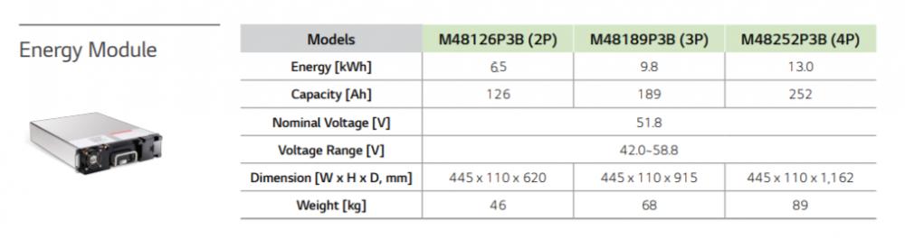

He estado mirando y parece que son módulos UPS M48126P3B.
Archivo adjunto 20322
He encontrado poca información pero lo que he entendido que están diseñados para dar mucha potencia en poco tiempo.
Son módulos para rack y la diferencia con la Resu es que no llevan BPU (Entiendo que es puerto de comunicación). Cosa que me ha comentado el vendedor.
