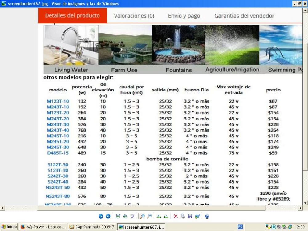

Hola buenas, tengo una bomba de 350w nominales pero que me marca consumo de 500w para subir agua unos 50 metros.
La tengo puesta desde la instalación general con baterias y me gustaría hacer una instalacion con placas para ella sola.
Estoy buscando por la web y solo venden kits de 24v dc sin inversor o kits con variador de frecuencia que necesitan una entrada de unos 200v dc o inversores casi industriales para insatlaciones de un montón de placas.
Yo intento hacer una instalación sencilla con dos o tres placas de 300 (por el pico de arranque) y algún inversor sencillo.

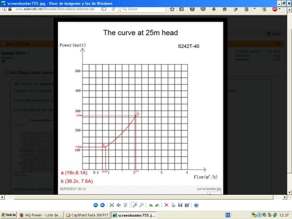

para independizar esa bomba de tu instalacion actual necesitas al menos: placas, regulador e inversor, o un hibriodo que pueda funcionar sin bateria que son de una potencia de salida muy superior a la que tu necesitas y ademas necesitan una tension del conjunto de placas similar o superior a la del bvariador que comentas, todo este conjunto sale caro.
mira si economicamente te interesria mas colocar una bomba de estas caracteristicas son bombas a corriente continua que se alimentan directamente de la placas y que en algun hilo de esta pagina se ha tratado en varias ocasiones
tambien adjunto la curva de consumo y tensiones de la S242T-40 para que te hagas una idea ya que la eleccion de placas es fundamental para que trabajen acorde a tus necesidades dentro de los margenes de tension e intensidad que pedan generar.
