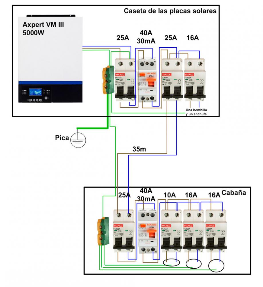

    Muhcas gracias rmonte.
    Finalmente, tran comentarlo con un electricistra, lo dejo como está en esta imagen, como si el segundo cuadro fuese un consumo más del primer cuadro.
    Archivo adjunto 20601
    Encadenar diferenciales de la misma sensibilidad no es recomendable, pues en tu caso un desequilibrio en los consumos de la 'caseta a 35m' puede originar que salte tambien el diferencial de la primera caseta con los perjuicios que esto puede conllevar, mejor la primera opcion y si quieres poder aislar desde la primera caseta la acometida de 35m conecta esta desde la salida de inversor a traves de un nuevo maganetotermico doble si te cupieraen la caja.

    Puf, pues vaya lío. Ya si que no sé cómo colocarlo.
    En la primera opción el tema es que esa línea de 35m tiene un magneto protegiéndola pero no tiene diferencial, de ahí usar la segunda opción.
    Esto debería ser más fácil, ¿no? Supongo que habrá una forma estádar de encadenar dos cuadros. Hay oficinas que tienen un cuadro por planta, por ejemplo.

    Cita Iniciado por VTCop Ver mensaje
    para encadenar diferenciales el segundo diferencial va siempre detras de uno de menosr sensibileidad, red -> 300mA -> 30mA -> consumo.
    entonces los cuadros de las plantas que llevaran diferencial de 30mA colgaran o de la 'red' directamente o caso de estar encadenado lo hara de la salida de uno de 300mA.

    Supongo que colgarán todos de la red, lo que en este caso sería directamente del inversor.
    Pero bueno, lo instalaré todo e iré viendo qué tal, probaré entre que la línea de 35m venga de antes o de después del diferencial
    La opcion del electricista no esta mal te sobran disjuntores , el primer de 25 A hace lo mismo que el el tercero solo tiene algun sentido para desconetar el quadro a 35 m de forma manual y eso lo puedes hacer com el diferencial, el segundo disjuntor de 25 A no tiene ningun sentido es proteger dos veces el mismo cable y solo es gastar dinero. Los diferenciales no tienen que ser de 40 A tienen que ser de minimo de la misma capacidad del disjuntor asociado, el de 25 A te valdria.
    Resumiendo com ese diseno que tienes deverias poner diferencial de 25 A y tirar el segundo disyuntor de 25 A no sirve de nada.
    Respeto a lo que dice Soflitos no esta del todo bien explicado, eso seria quando el defecto a tierra no pasase de 300 mA, si pasa saltarian los dos, podrias poner uno de 100 mA(tiene que ser minimo 3 veces la sensibilidad de abajo) y con retardo ( hay unos que son regulables y otros fijos llamados selectivos)
