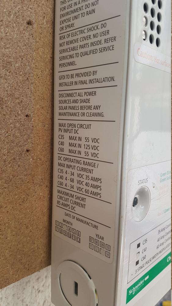

Pregunta rápida: ¿Paneles de 24V en instalación a 12 con regulador PWM?
Respuesta rápida: No se puede o debe, debería ser un regulador MPPT
Respuesta larga.... Si.... según mi regulador Xantrex C40 permite 125V de entrada en circuito abierto, por lo que debería de funcionar, el tema es si tiene algún sentido.....
Archivo adjunto 20114
¿Aprovechar días nublados o horas sin sol?
¿Tiene algún otro sentido o pega?
Entiendo que un panel de, por ejemplo 24V 250W rendiría como uno de 12V y por lo tanto 125W?
Gracias!
Si, así es. Mencionas un panel de 250W, si tiene 60 células no es un panel de 24V. Ojo, que hay mucho por ahí vendiendo paneles y no saben ni lo que dicen.
Un panel para batería de 12v tiene 36 células, para batería de 24v pues 72 células. El 60 células no es ni lo uno ni lo otro.
Re: Pregunta rápida: ¿Paneles de 24V en instalación a 12 con regulador PWM?
He puesto 250W por poner un ejemplo, pero sí, me refiero a 24V en 72 células.
La cuestión es confirmar mis teorías: el regulador pwm lo limitaría como si fuese de 12v y por lo tanto rendiría la mitad de W. pero conseguiría algo más de tiempo de producción porque llegaría a los 12v con menos intensidad de sol/luz.
Mas o menos.
Tu xantrex vera la placa como una de 150w 36 celulas.
(250w/60) x36=150w.
Sentido? Si la tienes y quieres aprovecharla, si, que puedes.
Y si te molesta de poner una tension mas alta en // con las otras, puedes modificar tu caja de connexion para emplear solo 40 celulas.
En tu caja, tienes 4 hilos. Los cables de salida, estan en 1 y 4.
El cable de salida que esta en 4, lo desconectas y lo pones en 3.
Compruebas que tienes 24v (Voc), y hecho.

A ver si te he entendido bien briko
Quieres decir que en la caja del propio panel hay 4 conectores y que en lugar de usar ambos extremos para la salida use el primero y el tercero?
Por poner paneles distintos en paralelo tenía pensado siempre ponerles diodos entre todos ellos.
Gracias!
ministropepon
Correcto, solo "desoldar" un cable y cambiarlo de sitio.
(Son 3 series de 20 celulas). La ultima se quedara "en el aire".
