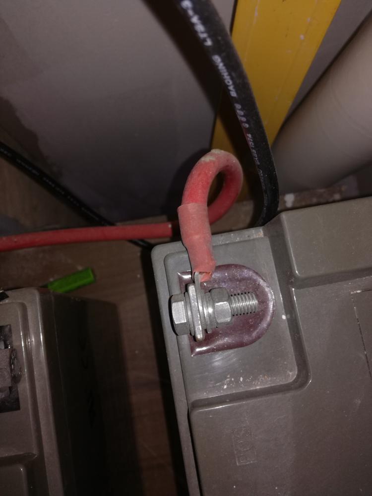

No me refiero a que esten limpios o no. Has notado que el positivo esta algo mas levantado que el negativo ??

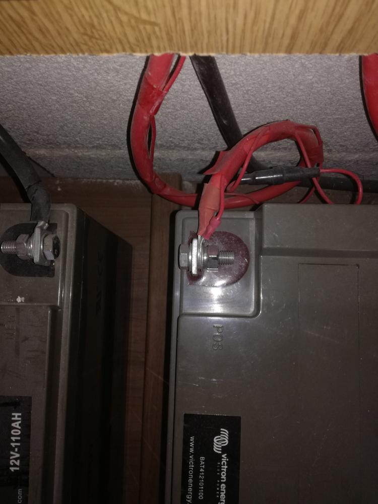

Archivo adjunto 20095
Archivo adjunto 20096
Hola Tejota, a ver si las fotos han pegado. viendo las fotos si lo veo una deformacion in la zona alrededor de los terminales positivos, una area no del casco de la bateria sino de un especie de sello alrededor del terminal. Los terminales positivos conectados en serie a negativo para hacer 24V no muestran tal deformacion.

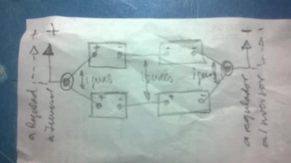

como tienes dos ramas de dos baterias en paralelo para medir bateria a bateria tendrias que poner en el consumo una carga constante, por ejemplo un radiador electrico y:
primero desconextar una de las series y trabajando solo con esa serie medir tension de esas dos baterias y luego haces lo mismo con las otras dos.

Por cierto, ¿la deformacion alrededor de las terminales positivas te dice algo en concreto?

Y la deformacion de los positivos tiene bastante que ver con esto.

como solo tienes dos buenas has hecho bien en ponerlas en una sola rama, pero las otras dos NO LAS TENIAS QUE HABER CONECTADO, pues descargan a las de la rama de buenas y por eso llegas ahora antes a la tension de desconexion, antes siempre llegarias a 12 + 6.5 = 18.5, ahora la tension final seria poco, mas de 6.5 + 6.5 = 13v pero como el inversor corta a 18.5v no bajara nunca a esa tension pero la bajada es mas rapida con lo que corta antes.
mientras tengas solo esas dos buenas en serie trabajando y las otras dos sin conectar cuida de no sobrepasar en ningun modo de carga la intensidad maxima de carga indicada por el fabricante.
como podras conocer por otros hilos, la conexion de baterias en paralelo propician el ciclado entre ellas con lo que los ciclos de vida que marca el fabricante se reducen mucho, esto se ve incrementado si los cables de interconexion no tienen longitudes iguales y poner un terminal para la interconexion con inversor y regulador en vez de hacer la interconexion en alguno de los terminales de la bateria.
