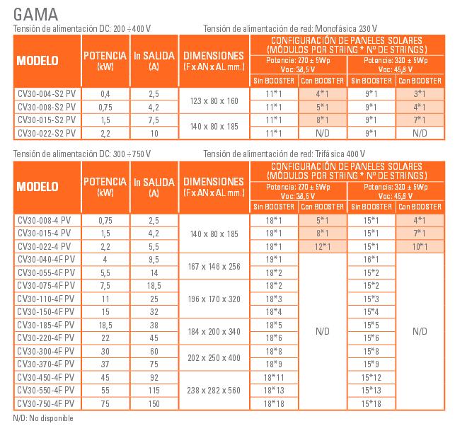

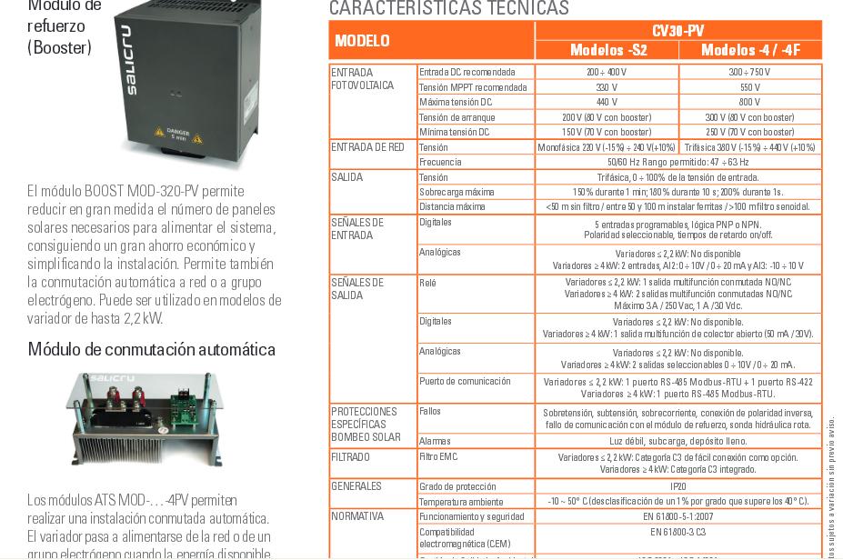

- Variador de frec: He visto este por ejemplo:
Invertk optidrive solar pump serie p2 de 2,2kw
- En cuanto a los paneles, se habla de poner una relacion de potencia de 1,4 la de la bomba serian 2200 x 1,4 = 3080w 12 paneles de 250.
Yo habia pensado para ir un poco mejor 16 paneles = 4000w sería una relación de 1,8 (Aquí hace mogollon de sol)
