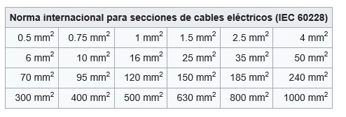

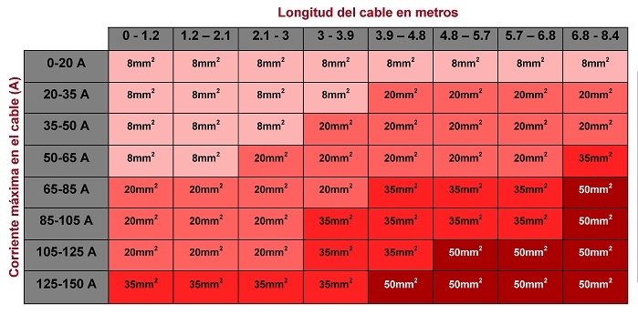

Verificó que el cable es de 2,5 y que no hay fusibles a la vista.
