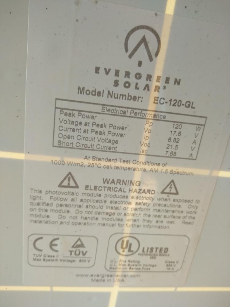

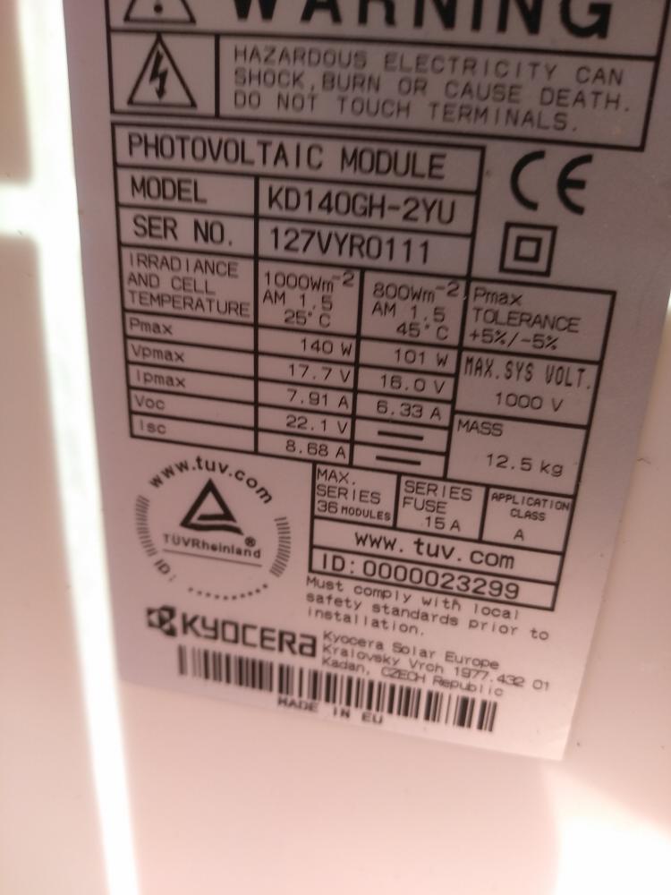

En casa tenemos 10 placas de 12V 120W y otras 2 puestas a posterior con esta etiqueta que adjunto en la foto, creo que son 24V 140W.
Archivo adjunto 19955

Tienes 14 placas de 140W y de 12 voltios nominales, de 36 células.
Para cargar, todas las series tienen que tener la misma cantidad de células en cada una, así, las ramas acabarán teniendo la misma tensión.
Resulta confuso como están puestas esas series, lo que está claro es que no puedes hacer 3 líneas con 14 paneles.
¿Será que tienes ahora 2 series, cada una con 6 paneles?

Tiene 10 de 36 celulas (Imp 6,6A) A confirmar...
2 de 36 celulas (140w) (Imp 7,91A)

Hay 10 de un tipo parece 120w-12v y 2 del tipo q esta en la etiqueta.
En total 12 placas.

Si la foto del pdf de Kiocera, me ha despistado
Pero creo que puede hacer 3 // de 4 en series .
la serie "mezclada" andara a 6,6A

Viendo que las placas nuevas tambien son de 12v ya lo tengo mas claro.
Al final acaban las 12 en serie para hacer 144V.
Me tenia confundido las nuevas que me parecian de 24.

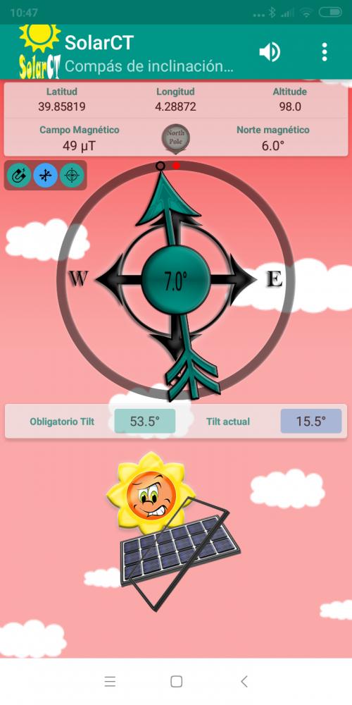

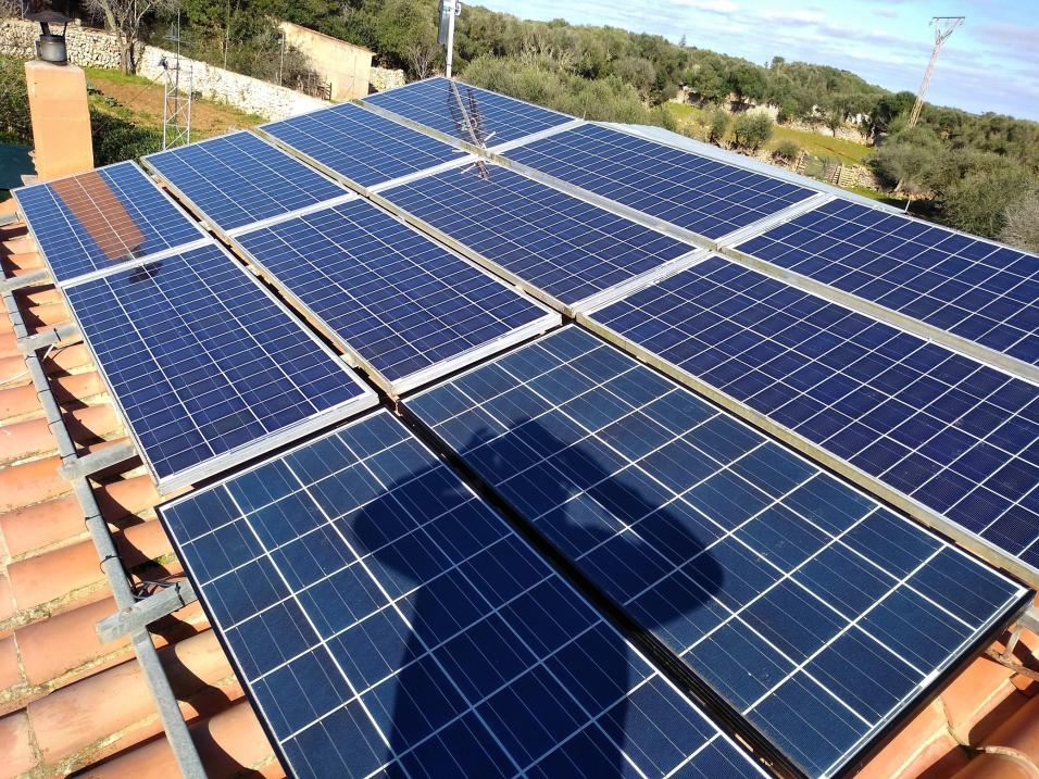

Bueno hoy lo revise todo otra vez, os dejo las fotos del otro tipo de placas.
EL instalador realizo dos lineas de 6 paneles en serie cada linea. Unos 132Voc por linea y luego estas 2 en paralelo.
Así bajan eso 130v al Mppt Outback.
Os dejo las orientaciones, según la app están casi bien, y de angulo están algo bajas, tengo que mirar las sombras que da la chimenea y la antena,
Para la ampliación dispongo del otro MPPT del híbrido de 60A he pensado en montar paneles de 330W a 24v.
Quiero poner 3 o 4 paneles. ¿Es mejor 3 paneles de 72 células en serie? o dos lineas de 2 paneles de 72? Creo que es mejor elevar el Voc al limite del regulador.

El cable que utilizan en las placas de de 4mm algo justo, para modificarlo a 3 series de 4 paneles que daría 88Vov, justo el doble de los 24 de las baterías.
Re: Dudas ampliación paneles solares en aislada
Aquí lo mas sencillo sería meter otra serie de 3 paneles de 72 celulas, cerca de una 1kw de panel más.
Se podrían poner series más cortas mezclando estos paneles con otros de intensidad parecida, pero bueno, otra idea.
