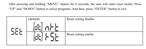

Prueba un reset de fabrica a ver si es que el soft se ha quedado colgado.
Archivo adjunto 19950
Has dejado las placas puestas alguna vez sin conectar la bateria ??

Gracias por contestar, tenía pensado hacer un reset, lo haré, y no nunca e conectado antes las placas, siempre a sido la bateria primero y cuando me a detectado el voltaje al rato e conectado los paneles
