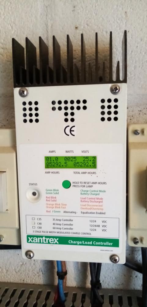

En la foto original se lee con más claridad. En el victron pone: 24|3000 inverter 230w

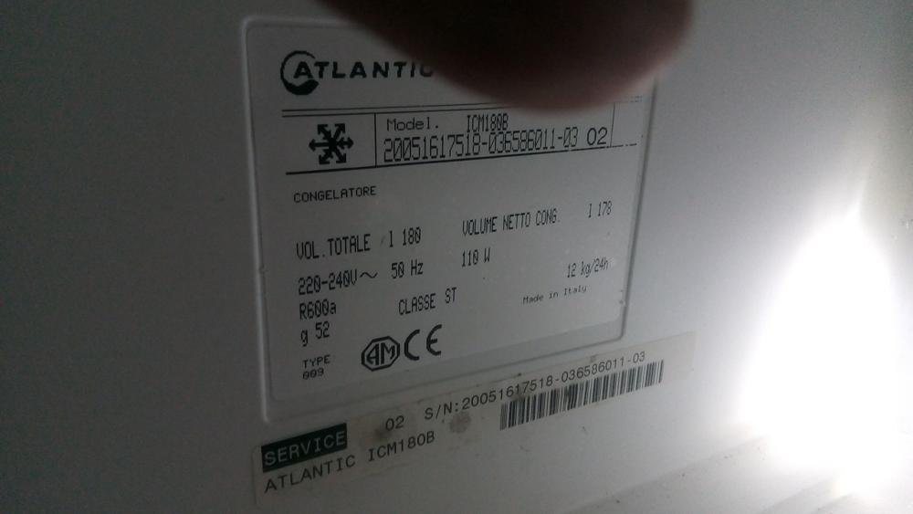

Otra pregunta: esta es la etiqueta que figura en mi arcón congelador. Parece que dice 110 W. Yo le calculo, según ha aumentado mi consumo desde que lo tengo, unos 20 ó 30kv/mes. ¿Es coherente? Estaba pensando en comprar una simple nevera sin congelador, y combinarla con este arcón O es mejor usar nevera tradicional y arcón?
Archivo adjunto 20513
ese compresor consume a la hora 110W, para consumir en un mes 20 KWh tendra que estar funcionando unas 7.5 horas diarias
No me queda claro. Perdona mi ignorancia supina. ¿Cuántas horas trabaja un arcón congelador al día? Los kw/mes los he calculado comparando el consumo. Ese arcón lo tengo desde septiembre de 2018, más o menos. Mis consumos están más arriba.

[QUOTE=Barnave;380341 ¿Cuántas horas trabaja un arcón congelador al día? [/QUOTE]
Una nevera, nueva, suele ser 8 horas al dia (de medio).
Un arcon, es mas eficiente, ya que la puerta esta por encima, y el frio sale menos.
Mi arcón es de puerta frontal. Veo que mis cálculos no van tan desencaminados.

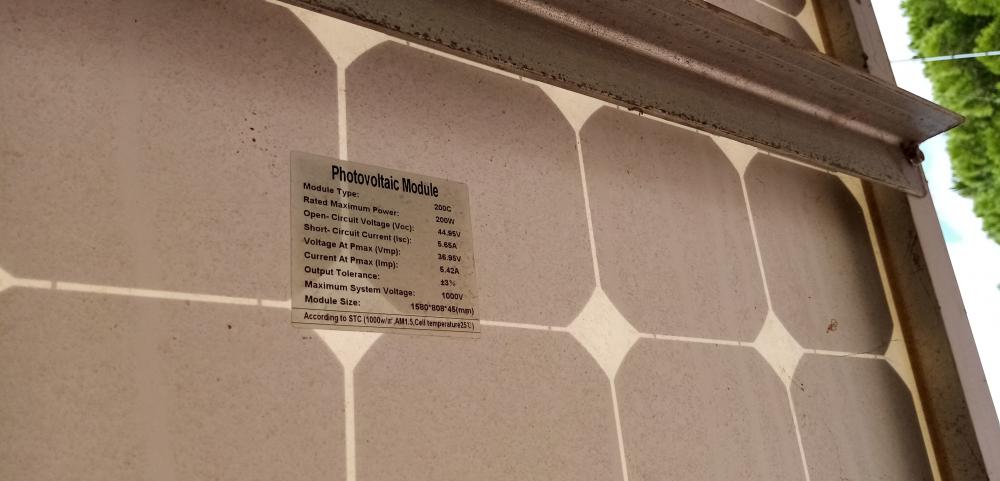

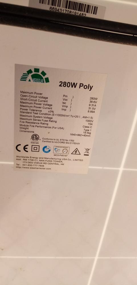

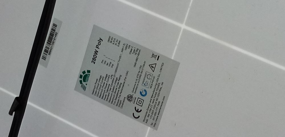

Hola a todos. Por fin he adquirido esa casa con instalación aislada, y os vengo a traer más detalles. Es difícil acceder a los paneles, pero por el momento he conseguido sacar estas fotos:
Los paneles grandes, fila inferior, miden un metro en la parte más estrecha. La etiqueta trasera marca 280w, hay 4. En estas fotos podéis ver la parte trasera y la delantera:
Archivo adjunto 20806
En la fila superior, los dos tienen la siguiente etiqueta:
Archivo adjunto 20807
Y otro dos, algo más pequeños (supongo que más nuevos, pues la instalación pasó por varias ampliaciones), no consigo verlos.
En total, ocho paneles.
Me gustaría conocer bien el significado de estos números:
Archivo adjunto 20808
Arriba, a la drrecha, (25,2), entiendo que es el voltaje disponible. El anterior propietario me ha dicho que cuando llegue e 23 ó 24 hay que preocuparse por el consumo y tirar de generador. Estos días, usando radio y luces, rondaba los 27 ó 26. En cuanto conecté una nevera pasó de 27 a 26 al momento.
Abajo, a la derecha, el número de amperios generados por la instalación. He estado un par de días anotando la producción. Fueron días soleados y calurosos (es una lectura hecha por mí mismo):

Ese botón verde, ¿es para poner el contador a cero?

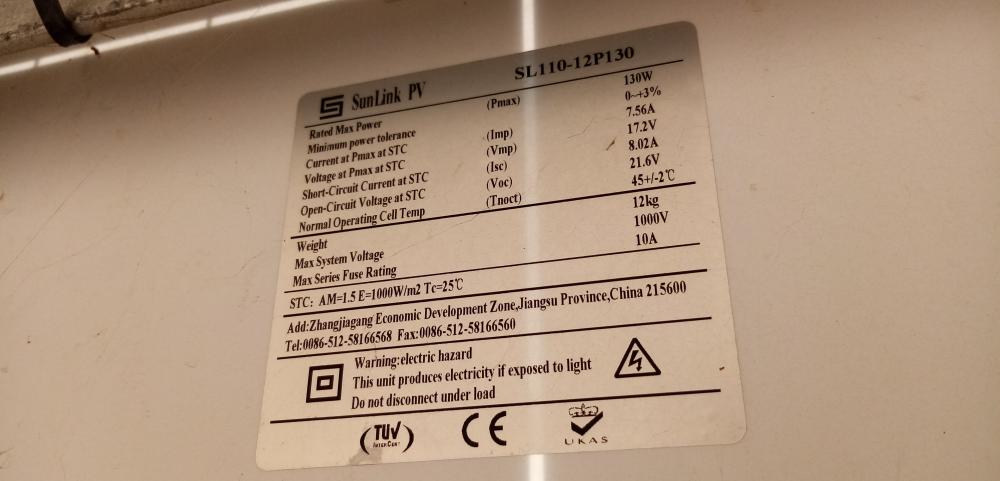

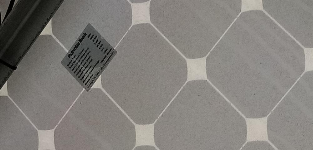

Un panel se aprecia en la foto, pero el otro es más adivinación. Pon los datos eléctricos por favor.
3 Archivos adjunto(s)
Re: Una pequeña ayudita ante compra casa con instalación FV aislada
Uy, perdona, no se ve nada. Me he jugado la vida para sacar las fotos desde más cerca.
Las cuatro inferiores:
Archivo adjunto 20812
Dos superiores:
Archivo adjunto 20813
Otras dos superiores:
Archivo adjunto 20814

Vale, aquí hay gato.
Ese regulador necesita paneles de 24v para cargar batería a 24v. Este panel suele tener 72 células y tensiones como la foto que has puesto en medio. Con los de la foto del final, puedes conseguir lo mismo uniendo de 2 en 2.
El problema son los de la primera foto, que son de 60 células y NO COMPATIBLES CON EL RESTO.
Supongo que los de los 2 sunlink van en serie para hacer uno de 24v. Y el resto en paralelo entre si.

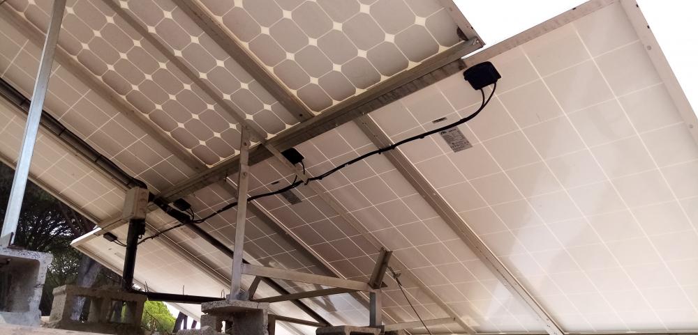

Hoy por la tarde intentaré sacar fotos más detalladas de la trasera de los paneles, para que se vea la instalación.

Los de 50 células necesitan un regulador mppt. Esos paneles en paralelo, con calor, no llegan a las tensiones de los demas, no aportando en el final del proceso de absorción y posiblemente robando de los paneles que si podrían.
Nada dramático, el regulador actual y los otros paneles siguen igual, y estos 4 a un mppt.

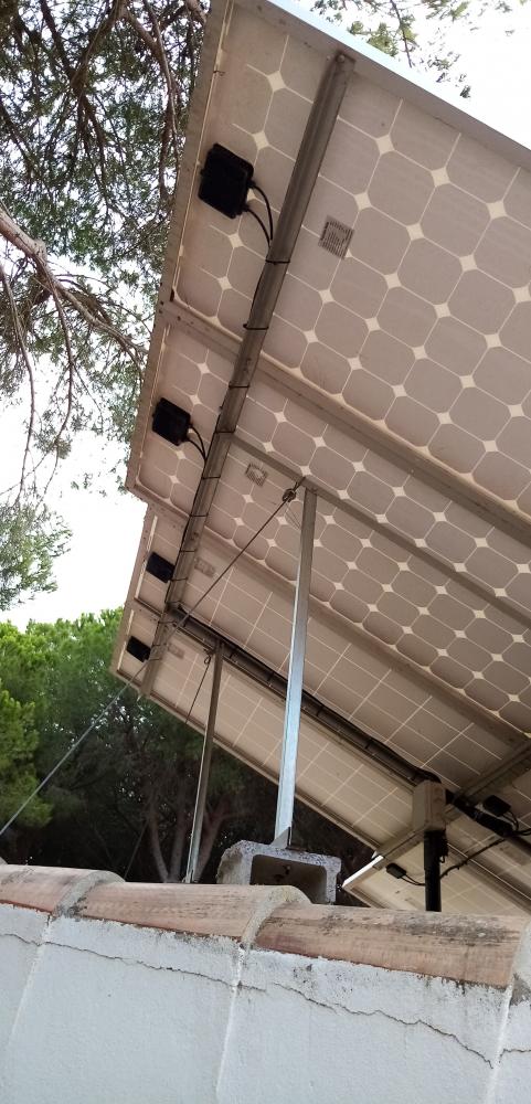

Pongo unas fotos traseras, por si sirve de algo.
Archivo adjunto 20819
Archivo adjunto 20820

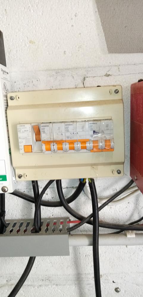

Una pregunta: en un par de días voy a viajar a Canarias, y quería aprovechar para comprar un medidor de consumo. Había pensado en comprar uno de pinza, WIFI, etc (si lo encuentro a un precio razonable). He leído que cada instalación tiene sus requerimientos. ¿Qué características debería tener el mío?
Y ya puestos a preguntar: ¿En qué cable debería poner la pinza?
Archivo adjunto 20821
Archivo adjunto 20822
En la salida del inversor, donde se alimenta la casa.
