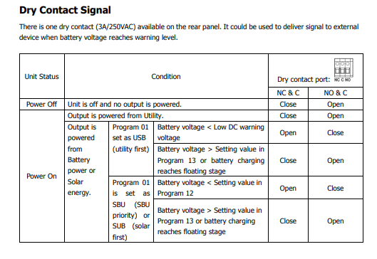

Pues me parece muy raro que no pueda hacer eso en USB.
De hecho en el dry connect si configuras USB tienes señal de arranque automatico con dc low warning y señal de parada automatico con el configurado en 13.
Archivo adjunto 19833

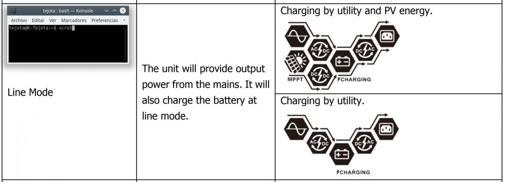

Despues si configuras bypass prohibido obligas al hibrido a cargar la bateria en USB siempre que en 16 lo permitas y priorices.
Al haber dos conversores AC-DC independientes mas el puente inversor DC-AC de salida puedes hacer que todo sume sin bypass.
Archivo adjunto 19832
Esto lo digo sin haber probado ninguno y en base al manual. Igual hay cosas que solo se ven probandolos.
