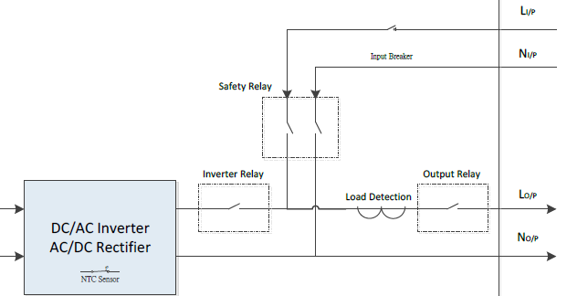

Salta el ID en semiaislada.
como alguno ya conoce, tengo una instalacion semiaislada, y normalmente ahora en invierno todos los dias cambio de baterias a red por la noche y de red a baterias por el dia.
El cambio lo hace un contactor de 4 polos , con lo cual cambia casi toda la casa (casi toda porque la parte de potencia no cambia, horno ,secadora, un AA no inverter y la zona de potencia (aunque no hay nada enchufado normalmente) siempre estan a red), lo que conmuto son la fase y el neutro al unisono, basado en un temporizador (horario punta/valle) o por el BMV (por SOC). Todo el resto de la casa cambia, alumbrado, encimera, lavadora, frigorificos (x3), AA x4,....
Normalmente el cambio lo hace sin problemas, pero a veces (a veces no falla en un mes) salta el ID de la casa y el sistema vuelve a usar las baterias, pero alguna vez saltan los dos ID, el de la salida del inversor y luego el de la casa , con lo cual me quedo a oscuras total hasta que rearmo los dos ID's.
El salto SIEMPRE ocurre con el cambio, nunca fuera de el, por lo cual descarto una derivacion en principio. Tambien porque he revisado todo, desconectado las masas de los electrodomesticos una a una, y nada no doy con la tecla.
Esto ya viene de largo, en 2017 despues de varios cambios de ID cambie el ID de la casa por uno superinmunizado contra los posibles armonicos, pero no soluciono el problema.
Este es el ID superinmunizado:
https://www.amazon.es/Kopp-754028019.../dp/B0029ZW2PU
Antes tenia un inversor Rich Electric, ahora tengo un Hibrido de MPP Solar PF1. Al hibrido le conecto la red via un PIA solo cuando quiero cargar las baterias, normalmente esta off porque asi puedo apagar el hibrido totalmente por la noche.
Yo diria que ahora falla mas, pero sin poderlo justificar, solo me parece que falla mas con el hibrido.
La idea que me ronda, es que debe haber alguna pequeña derivacion y al cambio se altera el equilibrio entre fase y neutro y el ID de casa se dispara, aunque no descarto para nada los armonicos, aunque tenga un ID que en principio los tolera.
Pregunta: si solo cambio el neutro y uno galvanicamente las fases que vienen tanto de la red como del inversor y que no pasen por el contactor, es decir solo el neutro una vez vendra de la red (con la masa puesta a tierra en la subestacion) y al cambio, sera el inversor el que pone el neutro a tierra (el hibrido tiene unidos el neutro y la masa internamente) podria causar algun problema en el inversor cuando este haga el bypass o conecte el cargador por tener las fases unidas????
Yo creo que no pasara nada , pero me da un poco de miedo el que pueda hacer alguna falla en el hibrido.
Cualquier sugerencia sera bienvenida.
Gracias anticipadas.

El neutro que viene de la red con el neutro de salida de inversor.
Eso si.
Es que en un inversor, en la salida, no hay neutro.
Poniendo una fase (que era flotante) a la tierra, se establece como neutro.
El otro hilo de salida queda fase.
Al final, todos los neutros se quedan juntos.
Re: Salta el ID en semiaislada.

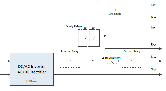

mi inversor PF1 tiene puesto el neutro y la TT al chasis internamente, es decir entre neutro y tierra hay 0V (y 0 ohms).
Lei un hilo en el foro (pero ahora no soy capaz de encontrarlo, porque hay muchos hablando del neutro y la TT) que si uniamos el neutro de salida del inversor (que esta puesto a tierra) con el neutro de la red en caso de fallar la TT de la red en la subestacion, nuestra TT de casa se convierte en la TT de todos los vecinos que estan conectados a la misma linea de distribucion y eso no lleva a nada bueno.
No se si en modo bypass el inversor unira las fases de red/bateria ,creo que si, pero no estoy seguro, no lo he probado, nunca uso el modo bypass, lo hago externamente, y tengo aislados ambos el neutro y la fase . Igual por ello me salta el diferencial,
pero tampoco me atrevo a unir los neutros.
Vamos que no tengo nada claro, de ahi que agradezco vuestros consejos.

Ese hibrido que tienes deriva internamente el neutro a tierra mediante rele en modo bateria. En bypass (line mode) no lo deriva por motivos obvios. Si asi fuera una red sin neutro (dos fases) no podria funcionar con el hibrido. Tampoco hace esa derivacion cuando hay paralelos de hibridos, seguramente para evitar diferentes retardos entre los reles de cada hibrido al hacer el bypass.
Hibridos mas antiguos no derivan internamente el neutro a tierra mediante rele en modo bateria. Ese rele lo pusieron relativamente hace poco, posiblemente desde 2017 para los PF0.8. En los PF1 ya viene de serie.

Barato o no, si tu inversor tiene unido el neutro a tierra de forma permanente, la única opción conforme a norma, y al sentido común, es la del transformador de aislamiento.

Lo de unir los neutros de AC IN Y OUT yo no lo he probado. Asi evitarias conmutarlos externamente pero en modo bateria ten en cuenta que internamente va a derivar a tierra. En ningun manual de estos hibridos he leido lo de unir los neutros de entrada y salida.
Que funcione en hibridos mas antiguos en donde no habia esa derivacion a tierra del neutro en modo bateria lo veo posible pero en el tuyo tengo dudas.

Pienso que altera menos la derivacion del neutro unirlos externamente, siempre estaran al mismo potencial.
Yo no uniria los neutros mientras tengas el rele interno del hibrido que deriva a tierra el neutro en modo bateria.
Date cuenta que en modo bateria si tienes los neutros unidos quiere decir que por el rele interno del hibrido estas uniendo el neutro de la linea de red a tierra en el propio HIBRIDO y eso esta PROHIBIDISIMO DE LA MUERTE.
Desconectando la tierra del hibrido dejas la carcasa del hibrido flotante con lo que eso conlleva si en el hibrido hay una fuga.
Tanto una cosa como la otra son peligrosas en este hibrido y quien te lo ha recomendado PONE EN PELIGRO A LAS PERSONAS. No se de que me suena esto.
Yo creo que la fuga esta en la desincronizacion de reles: el externo de cuatro contactores con los internos del hibrido poniendo a tierra el neutro y mas cosas del bypass. Si no hay desfase entre ellos no pasa nada, el ID ni se entera. Pero un milisegundo de desfase entre el rele externo y los otros hace fuga suficiente para que el ID salte.
Es mas te diria que si unes los neutros externamente en cuanto pases a modo bateria saltara el ID. Y si no salta ya que has desconectado la tierra del hibrido no tocaria esa carcasa por nada del mundo.
Si fuera un hibrido mas antiguo en donde no existe ese contacto de derivacion a tierra del neutro en modo bateria podria tener sentido lo de unir los neutros pero no es el caso.
Dejo esquemas de lo que digo tanto para un hibrido antiguo como para el que tienes tu:
Archivo adjunto 19830
Archivo adjunto 19831
