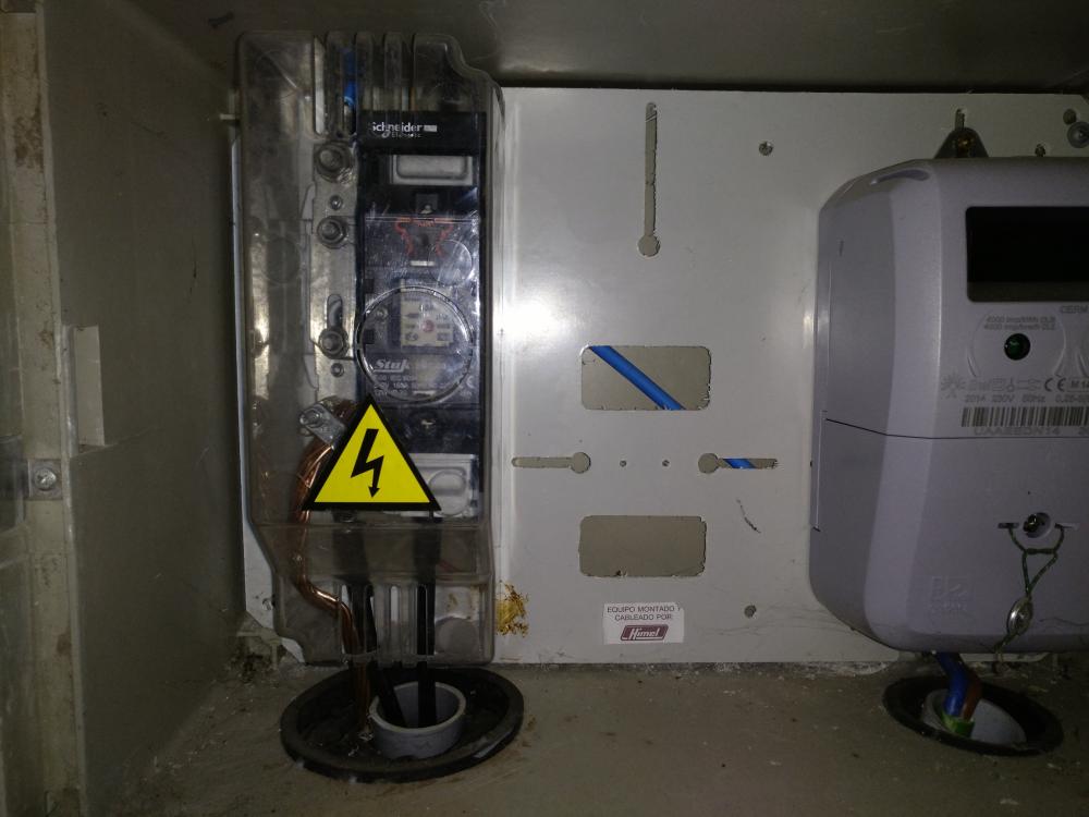

Re: Salta el ID en semiaislada.
Francesc Vilches
Gracias Solfitos. Tienes razón en aclarar el tipo de instalación.
El punto 1 que comentaba, yo no hice nada...........la distribuidora lo montó así. Sus motivos tendrían. Uno de los cables de entrada, está clavado a una pica. :-)
Saludos,
Francesc.
Una foto para ilustrarlo.
Archivo adjunto 19853

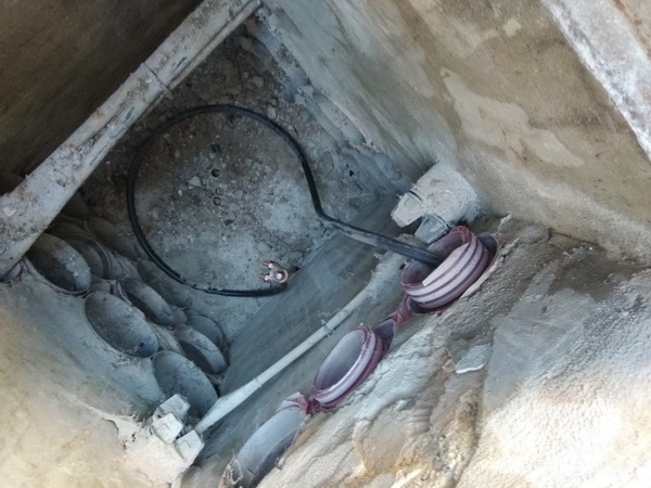

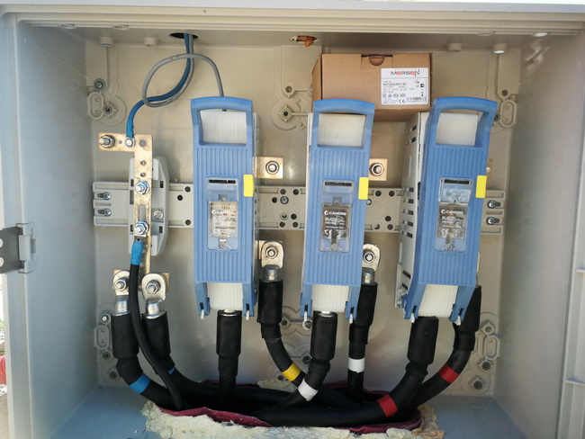

En algunos módulos de contadores o centralizaciones de contadores, Iberdrola realiza una conexión del neutro a tierra.
A esto lo llaman "mejora del neutro" o "refuerzo del neutro".
Esto se realiza en la CGP, conectando el neutro con un cable hasta una pica de toma tierra.
Normalmente este cable es aislado de 50mm2, aunque veo que tu lo tienes con cable desnudo.
Adjunto foto de una arqueta de Iberdrola con dicha mejora:
Archivo adjunto 19855
Y de una CGP también con mejora del neutro:
Archivo adjunto 19856
