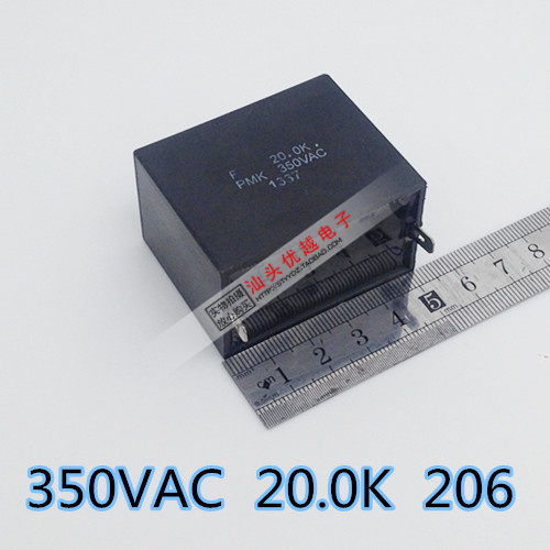

Despues de abrirlo para ver por donde sonaba os he echo una chpuza de video pero almenos es ilustrativo de lo que le pasa. EL MPPT no suena hasta que enciendo el inversor. y el ruido parece que es de una caja cuadrada que enfoco al final del video.
https://drive.google.com/file/d/1DHe...ew?usp=sharing
Por lo demas ahora parece que funciona bastante bien, ya regula bien los ventiladores y no tiene ningun problema de carga de las baterias ni nada.
Re: Ruido extraño en VM III
Esa caja negra no es del mppt, es un condensador de filtraje a la salida del puente inversor.
Y ese ruido no me gusta nada. Pero nada nada si viene de ahi.
Referencia del condensador: F 20.0 K PMK 350V AC
Archivo adjunto 19987
Viene de esa zona, no se si de ahi exactwnte o de donde, algo por esa zona. Sea como fuere, si te fijas, el inversor apagado, cargando las baterias y no hace el ruido.
Lo enciendo y el ruido sale de la parte AC. No se lo que sera, por eso me mosquea.
