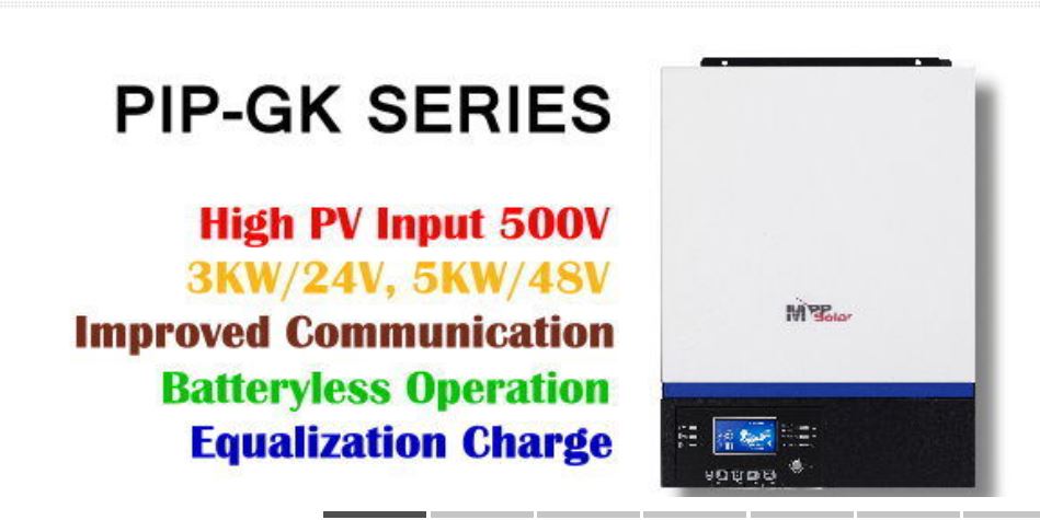

MPPSolar 3kw hace saltar la llave diferencial al cargar las baterias con el sol
Hola, mi configuración solar es:
MPP Solar 3024 3kw - 4 baterias 12v Kaise 100Ah - 6 paneles Canadian de 270w policristalino
Desde uruguay saludos
Tengo el inversor anterior y estuve un par de semanas sin problemas
Lo tengo funcionando en SBU y en la mañana apenas arranca el sol o dentro de unas horas de ello el inversor me hace saltar la llave térmica de la casa (40A)
Solo lo hace mientras carga la bateria ya luego cuando hay sol o de noche cuando usa o no usa la bateria no hay problema.
Ya he probado lo mas posible y no encuentro que podría ser
Paso a continuación la configuración que tengo el inversor
bulk 28v
float 27v
back to grid 24.5v
max charging current 50A
max ac charging 40A
back to discharge voltaje FULL
battery cut-off voltaje 21V
prioridad de carga: solar only

Baja a 30A ó 25A el parametro 'max ac charging' para que el cargador no tire tanto de la red, pues el limite de 40A de la 'llave termica de la casa' (limitador o ICP en ESpaña), si tuvieras una carga elevada conectada en la casa podria entre ambos superar esos 40A y saltar la limitacion.
re: MPPSolar 3kw hace saltar la llave diferencial al cargar las baterias con el sol
solflitos
Si tiene prioridad de carga OSO el cargador no se usa nunca. Si baja la tension de bateria por debajo de 24,5V se pondra en uti (bypass). Y esto solo le pasa cargando del Sol o sea en SBU (no hay bypass ni se usa el AC INPUT para nada). Que raro todo.
Ademas si la AC de la casa solo entra al hibrido y no hay mas cosas conectadas antes del hibrido, el magnetotermico salta por corto. Y el corto tiene que estar en el hibrido AC INPUT.
O bien el magnetotermico esta mal o la entrada del hibrido AC INPUT esta mal.

A ver que modelo es de MPPSolar ??
No sera ese de color amarillo ??
Vale, ya veo que es de los nuevos.

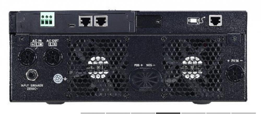

No he tenido ninguno de estos pero el acoplamiento con red lo hacen a la salida del puente inversor junto con el bypass de la red.
Que tipo de red te llega a casa?? Tiene Neutro y fase, o solo entran dos fases ??
El magnetotermico te salta cuando el hibrido se pone en bypass y carga baterias desde solar ?? Eso es line mode. Es decir alimenta las cargas tanto desde el bypass como desde el puente inversor del hibrido.
Mi teoria es la siguiente. Es muy posible que por propia arquitectura del hibrido la salida AC OUTPUT ponga a chasis el neutro. Si la red que te entra a casa no tiene neutro, es decir, son dos fases, cuando acople el bypass a la salida AC OUTPUT, una fase va a ir a tierra y eso el magnetotermico de la casa lo considera un corto en toda regla. Por eso salta.
Verifica si viene neutro de la red electrica que viene a tu casa. Tendras que verificar si la salida de AC del hibrido, el neutro lo pone a chasis tanto en line mode (bypass) como en battery mode. En modelos no tan nuevos en battery mode pone el neutro a chasis y en line mode (bypass) lo quita. Pero en este modelo tan nuevo no se si lo hara igual.
Ya diras.

Pues tiene toda la pinta de que es lo que digo. Si entre tierra y los dos cables que te entra de la red hay 130V quiere decir que no tienes neutro de la compañia electrica, luego son FASES aisladas de tierra. El problema lo tienes cuando el hibrido esta en SUB, es decir acopla el bypass con el modo bateria (empiezan a cargar del sol) para alimentar las cargas en donde el hibrido deriva a tierra el neutro y tu compañia electrica en esta derivacion ve un corto por ser fase.
Tendrias que evitar el modo SUB y que, o bien estes en bypass total o en modo bateria total como hacen los hibridos algo mas antiguos. El acople entre el bypass y el modo bateria para tu tipo de red no es compatible con ese hibrido. Si la red fuese fase mas neutro si. Pero al ser dos fases no.
Otra solucion seria poner un trafo de aislamiento a la entrada del AC INPUT del hibrido pero vale mas el collar que el perro.

Acotemos la situacion de salto de la llave diferencial.
La llave salta cuando el hibrido esta en este modo:
Archivo adjunto 19823
Es decir, cuando sale el Sol, la tension de placa alcanza cierto valor y el hibrido se pone a cargar bateria y alimentar las cargas de la casa junto con la red.
Y cuando la red deja de hacer bypass, o sea las cargas solo se alimentan de bateria y/o del Sol la llave diferencial no salta.
En modo bypass puro, es decir, las cargas solo se alimentan del bypass (red) tampoco salta la llave diferencial.
La tierra de la casa y la tierra del hibrido son dos jabalinas diferentes.... hay conexion entre ellas ??
