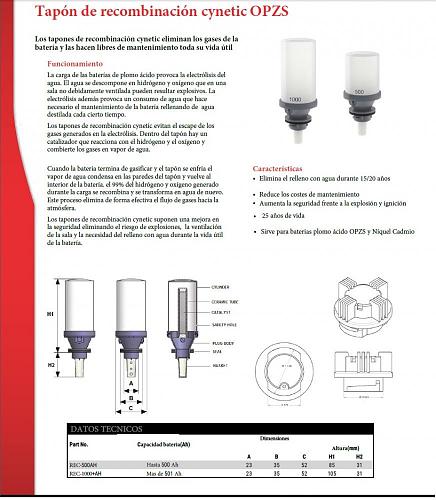

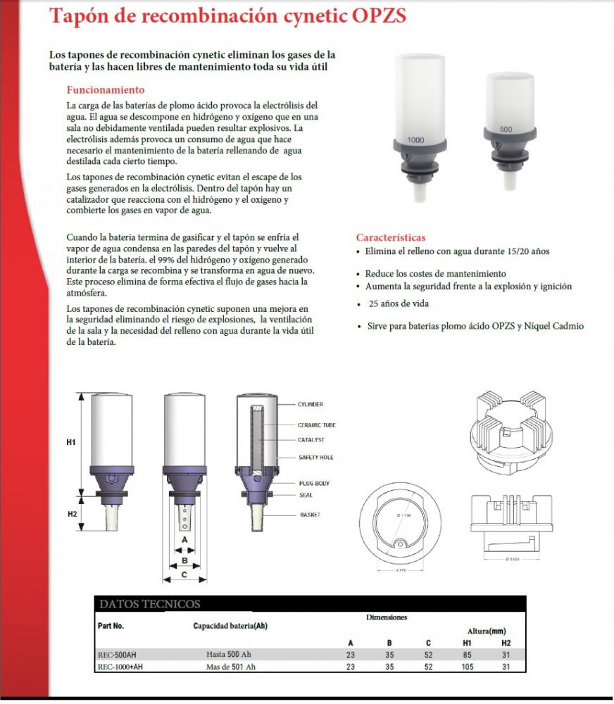

    Hola, según tengo entendido no es recomendable tener en el mismo recinto que las baterías la electrónica (inversor, reguladores,...) porque los gases que emanan de las baterías (anhídrido sulfuroso), es corrosivo para los equipos electrónicos y similares.
    En mi caso (y en la de muchos imagino) toda la electrónica está por encima de las baterías dado que no tengo otra habitación contigua para ponerlas ahí y cuando compré la casa ya estaba montado así y me implicaría cambiar muchas cosas y cableados para cumplir con ese requisito.
    He estado buscando información y he encontrado estos tapones:
    La idea sería intentar evitar esos gases por el tema de la corrosión, el no tener que añadir agua tan a menudo no es un problema para mí.
    La habitación donde están las baterías y electrónica tiene una pequeña ventilación (no forzada) y actualmente tengo lo tapones cerámicos antideflagrantes.
    Me gustaría saber vuestras opiniones

    Puede valer, pero poner un panel que evite la subida de los gases y un pequeño extractor va a ser más económico.

    Pues no es mala idea, lo mismo puedo hacerle algún tipo de conducto con tubo de PVC o el que se usa en climatización y hacerlo llegar fuera! Gracias Photon!

    Yo tengo estos.
    https://renovablesdelsur.com/tiendas...flagrante.html
    No son de recombinación, son antideflagrantes. Los puse porque tengo las baterías en un espacio muy pequeño y si que es verdad que desde que los tengo consumen bastante menos agua, pero algo sí. Y sobre todo no huele al típico olor ese del ácido cuando hierven.
    Yo me los pillé porque en las centrales tenemos baterías de hasta 3000Ah y la diferencia entre las que los tienen y las que no es considerable
