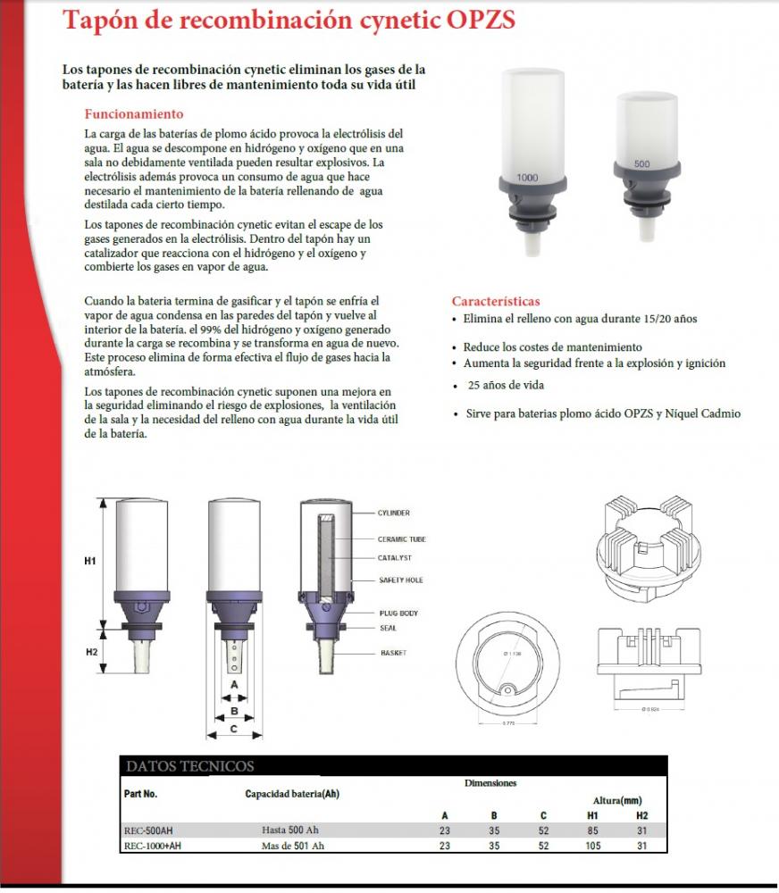

Puede valer, pero poner un panel que evite la subida de los gases y un pequeño extractor va a ser más económico.
Re: Tapón de recombinación
Photon
Pues no es mala idea, lo mismo puedo hacerle algún tipo de conducto con tubo de PVC o el que se usa en climatización y hacerlo llegar fuera! Gracias Photon!
Yo tengo estos.
https://renovablesdelsur.com/tiendas...flagrante.html
No son de recombinación, son antideflagrantes. Los puse porque tengo las baterías en un espacio muy pequeño y si que es verdad que desde que los tengo consumen bastante menos agua, pero algo sí. Y sobre todo no huele al típico olor ese del ácido cuando hierven.
Yo me los pillé porque en las centrales tenemos baterías de hasta 3000Ah y la diferencia entre las que los tienen y las que no es considerable
