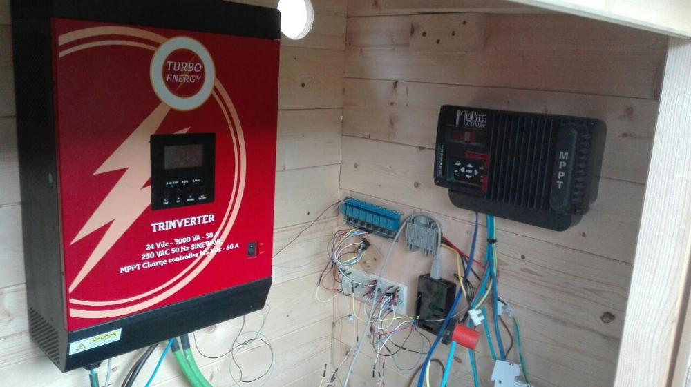

Pone turbo Energy, que lo vende Solar Rocket. Tiene valor 32 y 33, es del 2016. Está en flotación a 27.7 y absorción 28.8V. lo raro es que si monitorizo con el portátil no sube por el programa más de 29V, si lo hago en manual me deja hasta esos 31V que tampoco son los correctos para mis Trojan que creo son 34V.

Por lo que indicas el híbrido es un Turbo Energy.
Lo primero cambiar en el programa 05, tipo de batería, a USE. Para poder modificar posteriormente los valores de carga y flotación (éste último si fuera necesario).
Ahora en el programa 26 marcas el voltaje máximo de carga. Si es 31, pues 31.
En el programa 32, seleccionas 3 etapas de carga (bulk, absorción y flotación).
Y por último en el programa 33 el tiempo que quieras 'ecualizar'. Desde 0 a 240 min.
Una vez termine, vuelves al programa 26 y dejas el valor de absorción por defecto para tus baterías.
Archivo adjunto 19765
El tuyo será como este rojo.
Para ecualizar yo uso el Midnite Solar Kid (MPTT de color negro). Ya que como bien dices, con esos 31V, se queda algo corto para baterías de ciclo profundo.
