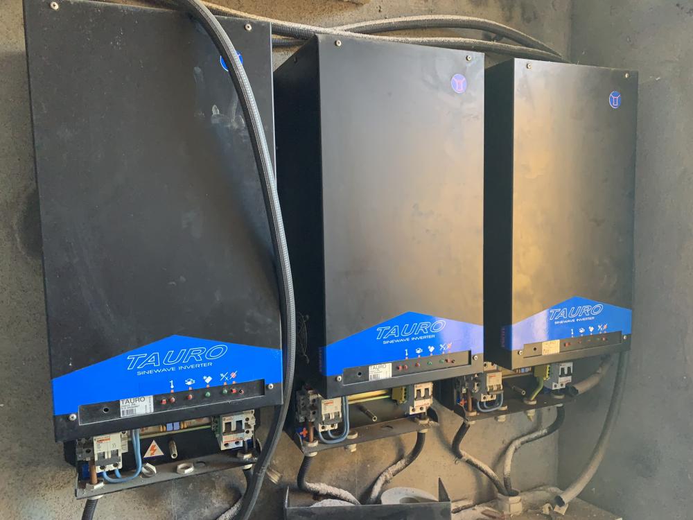

Un amigo ha adquirido recientemente un local, en el que antiguamente hubo una instalación fotovoltaica con baterías.
El caso es que las baterias se debieron estropear y las retiraron, pero los inversores y los paneles solares siguen ahí y nos gustaría poder sacarles provecho...
Esto es lo que tiene a día de hoy...
Archivo adjunto 19733Archivo adjunto 19734Archivo adjunto 19735

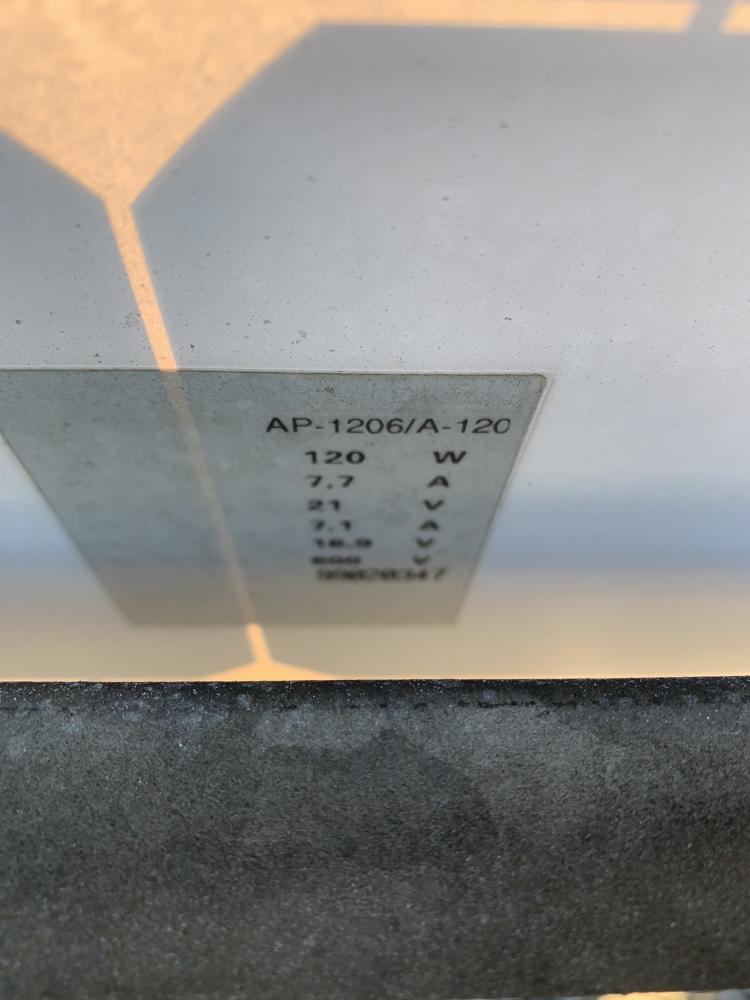

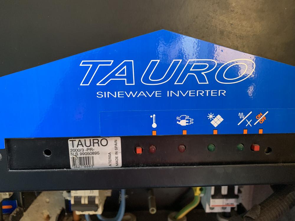

Diria que son 3 inversores y 54 paneles iguales a la información que se ve en la foto...
¿Que tendría que comprar para poder aprovechar la instalación sin las baterías?

Tiene pinta de que ese sistema es más viejo que el arroz. Atersa si hace tiempo que tiene una gama Tauro de aislada, ¿tienes foto de donde faltan las baterías?

La verdad es que no tengo ni idea de donde estaban instaladas las baterías, subí al tejado con el amigo a echar un vistazo y eso fue lo que vimos, los cables que van de los paneles a los inversores si están conectados pero todo lo demás estaba suelto...

Con 54 panels de 120w, suponiendo que ya solo den 100w(la verdad es que tienen pintan de muy viejos) cada uno son 5kw
Con eso y un inversor inyector, por ejemplo el Solax boost x1 5.0, tu amigo se va ahrrar buena parte de la factura electrica
Esos inversores casi mejor venderlos

Para mi que son inversores de red y todo, ahora que funcionen....
