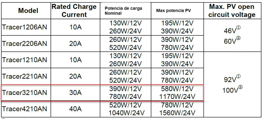

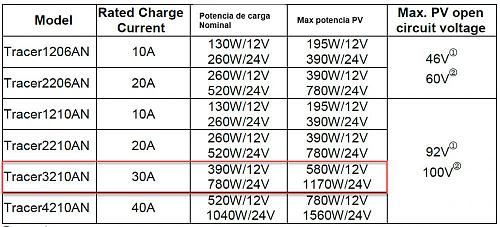

Hola amigos , tengo instalados tres paneles de 160V puestos en serie con un regulador Tracer 3210 AN.
Las características de los paneles son:
Vmp:18,93 V Tension Voc: 22.57 V
Intensidad Imp: 8.45 A Intensidad Icc 9.04 A
Batería: Dos Trojan T 105 6 V (225Ah) , mi instalación va bien y más ahora que no funciona ni la nevera por el frio pero un compañero tiene la misma instalación y se le ha muerto el regulador.

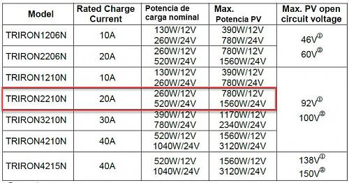

Quiere poner un Tracer 3210 como el mío pero al buscar precios he encontrado uno de la misma casa (Epever)que es la serie TRIRON 2210 que sale mas o menos por el mismo precio y características parecidas aunque mas moderno.
Os pongo imágenes de las características ya que no me aclaro mucho entre la potencia nominal de carga y la potencia máxima del panel.
Me podríais ayudar a elegir o recomendar alguno?
