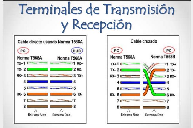

Hola buenas, tengo un inversor alpha 10 y un cabinet de baterías de litio de 5kW, estoy intentando comunicar el inversor con el cabinet a través de un cable RJ45-RS232 pero no logro dar con el codigo de colores, alguien ha estado en la misma situación o sabe alguna solución
Gracias. Saludos.

Si los manuales de ambos equipos indican que la comunicacion es por protocolo RS232 y llevan conector RJ45 solo hay dos posibilidades de caleado, con cable "directo" o con cable "cruzado". y en la red hay infinidad de ejemplos, anexo uno con ambos tipos de conexion.
Archivo adjunto 19716
Otra cosa seria que alguno de los equipos utilicen un conector RJ45 como mero conector fisico sin que tenga relacion alguna con el protocolo RS232 y sus terminales no lleven señales RS232, si fuera este caso tendrias que ponerte en contacto con el vendedor.
