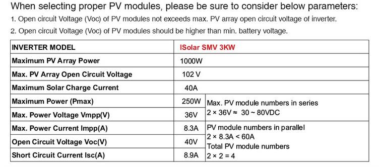

en cuanto a peneles te adjunto el resumen que aporta el vendedor en el link que has mostrado.
Archivo adjunto 19696
para paneles de 36 o 40 celulas debes poner series de dos paneles, como tienes tres te haria falta un cuarto panel a ser posible de 160W para poner dos de 150 en serie y otros dos de 160 en seria y ambos grupos en paralelo, pero si no lo encuentras de 160W lo pones de 150w y resuelto ya que la perdida seria de los 10w de mas del 160W.
en ese link de venta viene el detalle de los parametros de todos los modelos que tienen, podras ver que el de MPPT de 40A (viene los valores en rojo) tiene una tension maxima FV de 102 Voc y el que lleva MPPPT de 60A la tension maxima de Fv es de 145Voc. como este ultimo no es el que tu quieres comprar no puedes poner en serie tus tres paneles, pero creo que ese cuarto panel te vendra bien para la cosecha en invierno.

Puede poner los 3 paneles en serie. A lo sumo llegaría a unos 75 Vo.

Gracias por tu colaboración
Creo que mis 3 paneles en serie dan más o menos alrededor de
68 Voc y en las características del inversor ponee maximo 102 Voc.
Yo creo que me sobra margen
Crees que podré conectar algo?
Con que p me aguante las baterías cuando ya no haya sol 3 o 4 h la TV ,y 3 bombillas ya me conformo
Por ahora no quiero poner más paneles ya que ando justo de espacio
