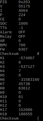

    Pero vamos que en cuanto conectas una pi a los pines TTL del BMV700 por el dispositivo dev/ttyUSB0 no hace mas que salir todo esto cada segundo:
    Archivo adjunto 20319
    Solo es parsear y poner bonito en un panel, conectarte al panel por el medio que quieras y fin.

    El BMV lleva por detras un conector de 4 pines de esos de formato CD audio, no me acuerdo la nomenclatura exacta.
    Esa es la salida TTL por donde salen esos datos que digo antes. Y salen de forma continua (stream).
    Nombre:  TTLBMV.png
Visitas: 395
Tamaño: 7,8 KB
    Al ser TTL la salida, si la llevas a una entrada USB para un PC o una PI necesitas un adaptador TTL a USB. Victron ya lo vende (VE DIRECT a USB) por el modico precio de mas de 30 euros. xD.
    Lo que usa ese cable es un conversor tipico FTDI 232RL o similares, pero en FTDI. No se si funcionarian los PL2303, habria que probar.
    No habria que usar la alimentacion para evitar problemas. Asi que conectando solo los pines TX RX y GND al conversor seria mas que suficiente.
    Ya hemos pasado de 30 euros a cinco euros con el cablecito.
    Lo ideal seria llevarlo a una Pi q ya dispone de todo lo necesario para recoger, tratar y exponer los datos, por ejemplo con NODE RED que viene por defecto en cualquier distribucion RASPBIAN. O bien hacer los python correspondientes a la vieja usanza.
    Tambien se podria obviar el cable TTL-USB y conectar directamente a los GPIOs 8, 10 y 6 (TXD, RXD, GND) de la Pi, los 3 pines TXD, RXD Y GND del BMV .... pero esto no lo he probado.... en teoria deberia de funcionar tambien y ver los datos volcados en el /dev correspondiente.
    Con todo este montaje pi + cable de 5 euros tienes de sobra para lo que hace el dongle, las apps, etc y aun queda pi para poder conectar inversores, sondas y demas "enseres fotovoltaicos". Pero claro hay que currarselo...
    Si lo de antes te sonaba a chino.... ahora ya no se.... pero tranquilo que hay buenos traductores que tomaran buena nota...

    Lo que sale por VE direct es visible y ademas en ascii, solo hay que parsearlo un poco, encapsular y mostrar: IoT en estado puro.
    La app de Victron es lo que hace pero restringiendolo a sus codigos de dispositivo.
    Y me parece que esto es asi para todos los dispositivos Victron con salida VE direct, tanto los BMV como algunos reguladores.
