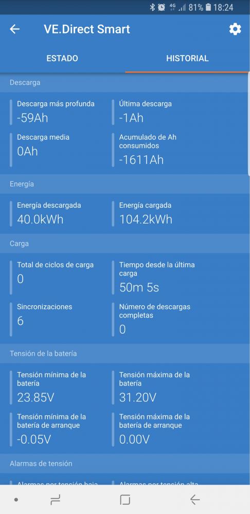

    Lo de la descarga media que te pasa es normal. La media sólo la saca de descargas profundas. Me dí cuenta cuando tenía la nevera come amperios que tuve antes. Todos los días descargaba hasta el 50/60% y ahí me marcaba descarga media. Cuando cambié la nevera y empecé a descargar hasta el 90% dejó de marcarme la descarga media. (una cagada si es cosa de la app, a ver si alguien con el BMV original nos dice si es asi también)
    La sincronización tampoco la marca si no bajas del 90% de SOC

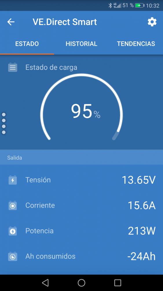

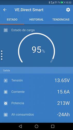

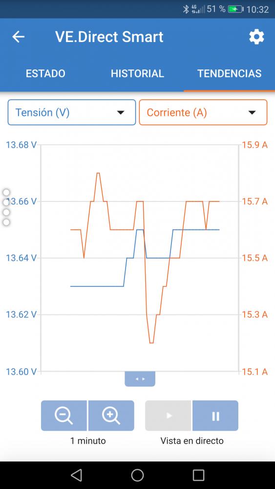

    Cita Iniciado por juanjo7 Ver mensaje
    Instalo la aplicación de Victron 5.5 y al buscar por bluetooth me dice que no hay aparatos, es decir, no ve nada, ni el VE. Direct ni el BMV-702. que hago mal o que me he saltado??
    Prueba como te dijo Photon con otro móvil
    Como os dije ayer queria probar a ver si funciona la version de la app de Victron 5.5
    Tengo BMV 700 de fangpusun y modulo Bluetooth de Victron
    La versión 5.5 me a pedido la actualización del firware del modulo Bluetooth y la he instalado.
    Después me ha pedido la actualización del firmware del BMV700 y como soy un poco arriesgado (aunque he de reconocer que estaba un poco acojo....) le he dicho que si a la actualización.
    Resultado: Se ha actualizado también el firware del fangpusun 700 y esta funcionando todo correctamente.
    La pregunta seria: Ahora tengo todo de Victron ? o estamos en lo mismo de siempre (Que es lo mismo Victron que Fangpusun).
    Adjunto imágenes de la versión de la app 5.5 de Victron
