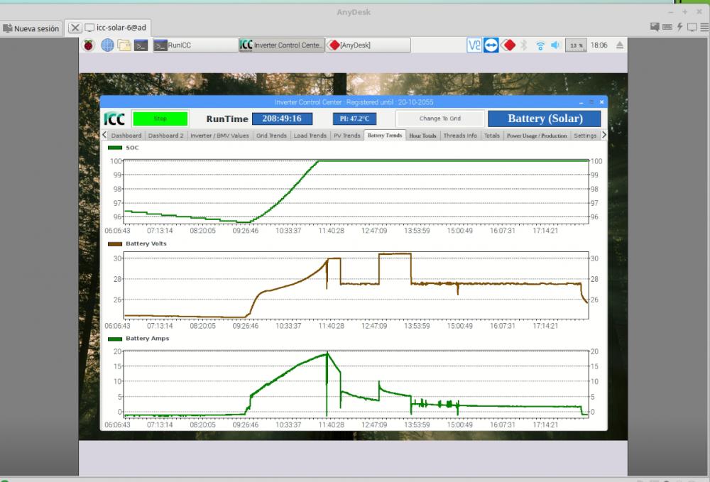

Buenas, acabo de instalar una nuevas baterías Cynetic cpzs 750 a 24v y me interesa este tema porque no tengo claro el estado de la carga (bueno eso lo abriré en otro hilo). La cuestión es que me planteo poner un controlador de estos pero no sé hasta qué punto son útiles, yo antes controlaba mis monoblock mirando de reojo el voltaje y me iba fantástico porque oscilaba bastante pero ahora como he comprado una batería "grande" par el poco consumo que tengo (también poca capacidad de carga) el voltaje apenas varia.
Mis dudas son: hay diferencia calidad prestaciones entre el Victron y el Fangpusum?
Merece la pena teniendo en cuenta que ahora mismo mis cargas-descargas diarias son entorno a un 10% de la capacidad total de las baterías?
Tengo un inversor Rich Eléctric que ya me da muchos parámetros, voltaje, intensidad de descarga a 220 y a 24v, el regulador Midnite también me da el voltaje (casi idéntico si acaso varía 0,1v), intensidad de carga..
