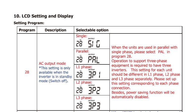

Los híbridos solo permiten cambiar el parámetro #28 de SIG a PAL, cuando el inversor no está funcionando
Es decir, tienes que hacer el cambio en el minuto desde que te permite entrar en el menu hasta que empiece a invertir
También lo puedes hacer con el híbrido solo alimentado de la red o del generador, con la batería y las placas desconectadas

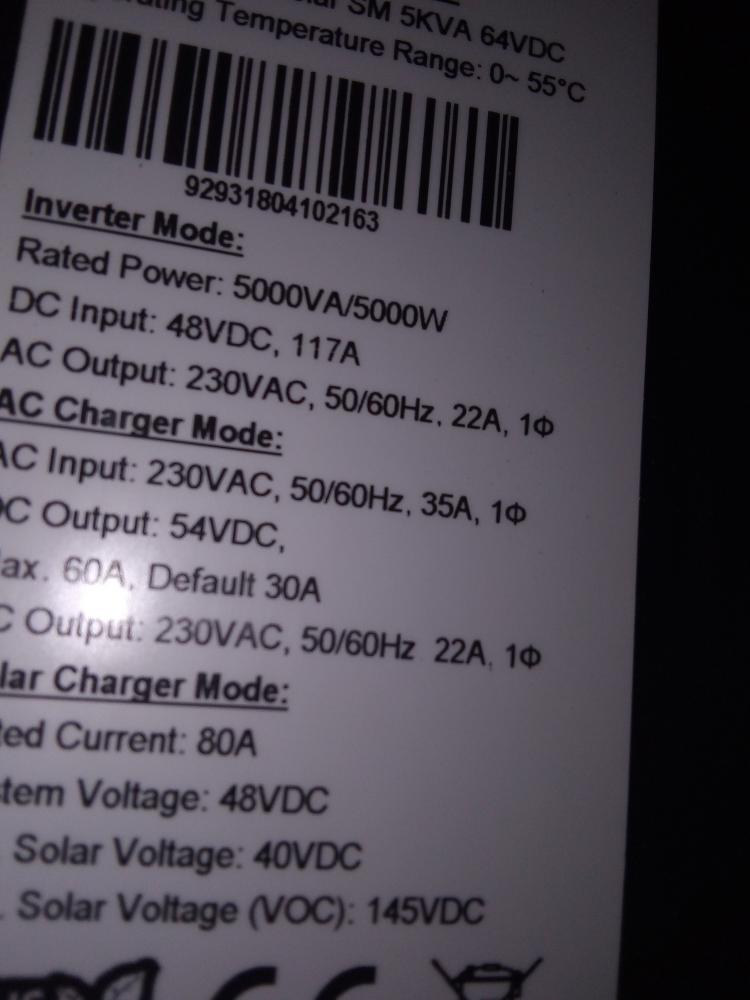

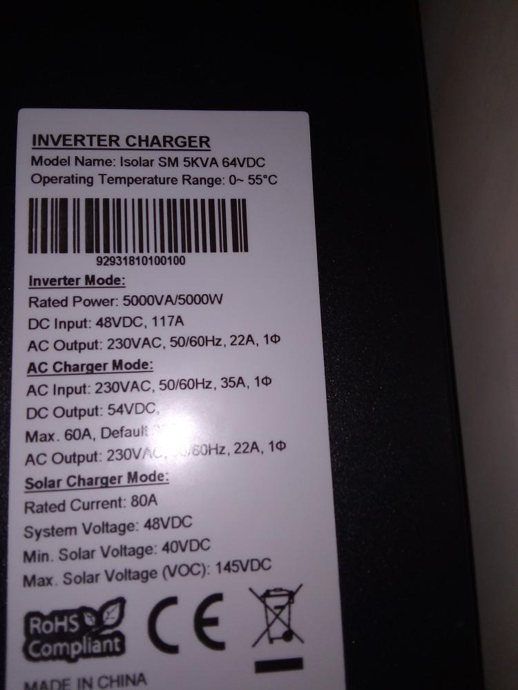

Archivo adjunto 19559 este es uno
Archivo adjunto 19560 este es el otro
Re: paralelizar dos invesores
Pues mal asunto.... o los dos llevan el 72.00 o uno lleva el 72.00 y el otro 72.10.
El 72.00 es un firmware defectuoso, por lo menos en la parte ecualizadora. Sin embargo no note nada en la parte paralelizadora. Pero vienen de EASUN o sea que todo es posible de esa procedencia.
Tejota uno es 72.10 y el otro es 72.20 este es el fallo gracias

. . . . . . . . . . . . . . . . . . . . . . . . . . Archivo adjunto 19561
"This setting is only available when the inverter is in standby mode (switch off)"
Homo_non_sapiens
Al revés? Cabeza abajo? Hay que hacer el pino, para cambiar el parámetro #28?
Con los MUST que yo tenía, copias exactas de un Axpert, se hacía como yo lo he indicado. El manual lo dice y yo lo he comprobado:
Archivo adjunto 19561 "This setting is only available when the inverter is in standby mode (switch off)"
Creo que hay una notable diferencia de la primera cita a la segunda no??
Lo mas normal (en battery mode) es cambiar el 28 cuando apagas el hibrido desde el interruptor. Desde que le das al interruptor para apagarlo hasta que se apaga por completo pasa un minuto. Tiempo suficiente para cambiar el parametro 28. Despues lo arrancas y ya lo tienes puesto. Tal cual lo he explicado lo ha entendido todo el mundo.
Tal cual lo has puesto tu en la primera cita parece como que tengas que cambiar el 28 al arrancar justo antes de que entre la parte inversora.
Si tú lo dices, será cierto; yo nunca lo he probado de esta forma, siempre tal como lo he explicado
Tejota
Correcto. Es una opción que a mí me ha funcionado bien. Y cuadra con lo que dice el manual. Es lógico que no se pueda modificar el "AC output mode" de SIG a PAL, con el inversor del híbrido funcionando
Una ventaja que también he puesto en mi post #6: Si alimentas al híbrido desde la red (o generador), con la batería y las placas FV desconectadas, tienes todo el tiempo del mundo, para configurar el parámetro #28 a tu gusto
Quizas tu lo estes enfocando iniciando desde power saving. Pero si no esta en power saving y arrancas el hibrido desde interruptor tarda menos de 10 segundos en entrar la parte inversora por lo que no te da tiempo a cambiar el 28.
Hay mucho mas tiempo cuando lo apagas desde interruptor estando en battery mode. De hecho asi lo explican en los manuales que vienen con las tarjetas paralelizadoras.
Desde Line mode (bypass) no lo he probado pero dependes de que haya red o generador.
Los ultimos avances en firmwares han conseguido poner en power saving hibridos paralelizados via comando. Esto antes no se podia hacer.
