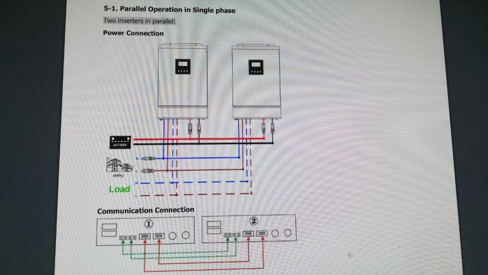

Re: paralelizar dos invesores
Tejota
Vamos a ver... no lo entiendo muy bien lo que quieres decir.
Dices que un hibrido va conectado a la red y el otro no va a la red si no que ira a un generador de apoyo ??? No tengo Red de la calle
donde tu ves red es donde están conectado para dar luz ala casa
Lo que no entiendo es que si hay red, para que quieres un generador ?? Algo se me escapa. El generador es de Apoyo para días nublado
Y desde luego no va a pasar nada bueno si en un paralelo un hibrido va con red y el otro con generador. O los dos con red o los dos con generador.... pero no puede funcionar uno con una cosa y otro con otra.
Se me escapa todo pq faltan muchos datos.
Por norma general la gente en este foro cuando pide ayuda lo hace dando los minimos datos posibles y asi es dificil de ayudar. Lo del generador y que no tienes red de la calle nos hemos enterado ahora y eso es un dato fundamental.
Entiendes este esquema de conexion ?? :
Archivo adjunto 19585
En tu caso al no tener red de la calle (las torres de alta tension del esquema) pones un generador y ese generador tiene que ir a los dos hibridos. Y solo lo tienes puesto en uno. Cuando arranques el generador para los dias nublados vas a tener una fiesta con los hibridos.
Tambien tienes que respetar los colores azul y marron del esquema con sus posiciones ya que si no lo haces tendras fiesta con los hibridos.
Y sobre todo arranca los hibridos como te he puesto antes.... tienes que seguir esa secuencia si no alguno empezara a pitar y dar errores. Y para pararlos tambien tienes que seguir la secuencia pero a la inversa.

Tejota gracias por fin ya lo entendí que hay que ponerlo en los dos inversores igual si en uno pongo el cableado de generador en el otro tan bien hay que ponerlo todo igual que en la foto

Sigo sin encontrar explicacion del pitido de error cuando arrancas primero el 72.10 y no sale el error cuando arrancas primero el 72.20. Al no haber red de la calle ni generador enchufado.
Haz la siguiente prueba. Arranca primero el 72.10 y despues el 72.20 y cuando salgan los pitidos de error hazle una foto al display de ambos a ver que error sale. Tiene que marcar un numero entre corchetes.
Aunque antes de hacer esa prueba me gustaria saber como arrancas toda la instalacion. O sea, estando todo apagado como vas encendiendo las cosas.

Tejota buenos dias yo ( arrancaba ) el paralelo con todo puesto, cargas, red y campos solares a hora primero ( arranco ) el paralelo y despues campos solares y tan bien conecto por ultimo la red
El error que salia era el 82 y estoy paralizando el generador

Entonces arrancando como lo haces ya no pita nada ni salen errores ?? Supongo que arrancando como lo haces ya dara igual si pones primero el 72.10 o 72.20 o viceversa.... no? O sigue pitando y dando error segun el orden de los hibridos al arrancar??

Tejota arrancándolo de esta manera no da error ninguno va todo perfecto muchísimas gracias a tod@ vosotr@
