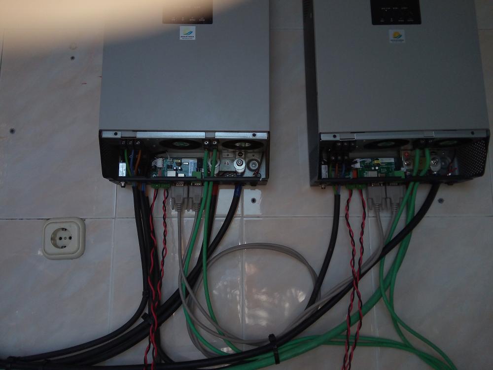

1.- En que firmware no deja cambiar el 28? En el 72.20 o en el 72.10 ? los e puesto los dos inversores en : PAL :
en el firmware el 72.20 o en el 72.10 son conpatible entre si o puede dar problema
lo de las plaquitas para poder paralizar están bien puestas
pero esto no funciona bien y hace muncho ruido
Archivo adjunto 19565

Por cierto, en los cables de la foto veo algo que no esta bien.... o faltan de poner cosas. Veo que has unido directamente la salida AC de un hibrido con la del otro. Seria conveniente poner un magnetotermico de 50A en las salidas de AC de cada hibrido y unir las salidas en los magnetotermicos aguas abajo para el paralelo, no antes para que el aislamiento sea correcto.
Falta tambien la entrada AC en uno de los hibridos y deberian de llevar magnetotermicos individuales tambien en la entrada de cada hibrido. La union de esos magnetotermicos tiene que hacerse aguas arriba de los magnetotermicos logicamente.
Despues hay que respetar la fase y el neutro en cada hibrido. O sea la fase con la fase y el neutro con el neutro de cada hibrido tanto en entrada AC como en salida AC.

Y menos mal que ha puesto fotos ya que este hombre se explica muy mal... y como siempre una imagen vale mas que mil palabras. En el caso que nos ocupa mas que un millon de palabras. Asi que ya sabes Juanjo, pon fotos cuanto mas claras mejor que asi avanzamos mas.
El cableado que tiene que hacer para un paralelo monofasico es este:

Pues yo creo que en cuanto cablee bien los dos hibridos le funcionara correctamente ya que entre 72.10 y 72.20 la comunicacion entre ellos va bajo el mismo identificador CAN de paquetes (no habra error de firmwares diferentes). Las diferencias entre los dos firmwares son meramente cosmeticas en principio. Por lo menos lo que se puede ver a bajo nivel de firmware (hexa).
Lo ideal como digo es que ambos fueran el mismo firmware pero el riesgo de cambiarlo no compensa intentar que sean iguales. Y menos en este caso.
Lo malo seria que uno fuera un 72.00.... entonces si que hay que cambiar este firmware por un 72.10 o 72.20 oficiales.
Bueno, despues tienes los firmwares no oficiales que en el 72.20 han metido unas mejoras tanto funcionales como cosmeticas respecto al oficial. Pero claro eso ya es cambiarlo bajo tu propia responsabilidad.

Pero ha puesto los cables que faltan ??
En la foto se ve un hibrido sin red. Si uno tiene red y el otro no va a saltar ese error. Seguramente si arranca primero el que lleva red no pitara pero si arranca primero el que no lleva red y despues el que la lleva empezara la fiesta.
Tiene pinta de error 84. Los errores del paralelo son del 60 al 86.
Si desconecta la red y arranca los hibridos sea cual sea seguramente no salte ningun error. Y me temo que el amigo arranca el paralelo con todo puesto, cargas, red y campos solares..... con un par....
La secuencia de arranque en un paralelo tiene que ser :
Entorno: RED, Campos Solares, cargas y baterias desconectados con sus respectivos magnetos de cada hibrido.
1.- Magneto (fusible) bateria de hibrido master ON.
2.- Interruptor de hibrido master ON.
3.- Magneto (fusible) bateria de hibrido esclavo ON.
4.- Interruptor de hibrido esclavo ON.
5.- Verificar sincronizacion, master con HS y esclavo con SL en display.
6.- Simultaneamente magnetos de RED de master y esclavo ON.

Unas fotos serian de gran ayuda para saber si esta todo bien conectado y del display cuando salen esos errores.

(1) Comprueba si las conexiones de todos estos cables estén bien apretadas: Aprieta los tornillos!
(2) Cambia los cables que van de batería al híbrido no.1 y no.2. A ver si después de cambiar, pita al arrancar en orden inverso ...
( 1 ) están todos los tornillos bien apretado
( 2 )no los pudo cambiar por que son un poquito mas largo unos 10 centímetros
