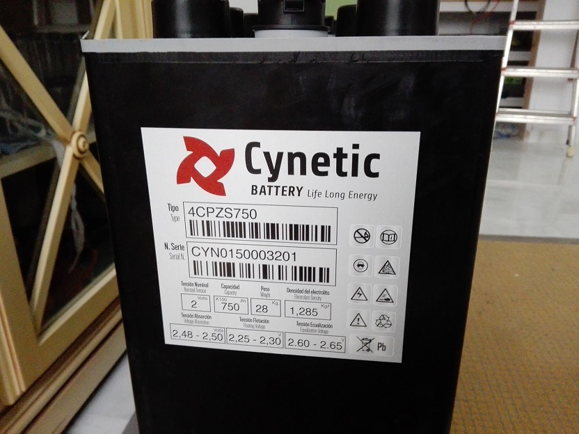

    Bueno, he estado indagando y estudiando el tema y las Cynetic 575 (12 vasos,24v) me convencen bastante, me gusta el tema de los tapones con indicador y el sistema de llenado (odio estar de rodillas rellenando los 12 vasos de la monoblock y al final siempre pringas de ácido) también parece que con este sistema se pueden poner las 12 baterías al mismo nivel, lo que me evita tener que hacer una bancada para ver el nivel de las traseras me preocuparía el tema calidad/garantía porque desconozco la marca y al vendedor, pero ya veo que las tenéis y las recomendáis, así que la semana que viene las pediré, ya os iré informando

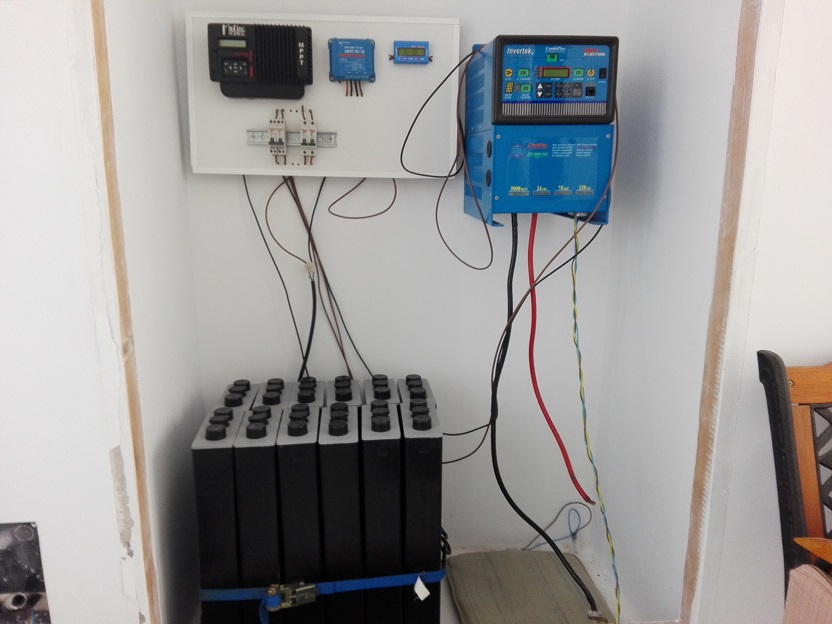

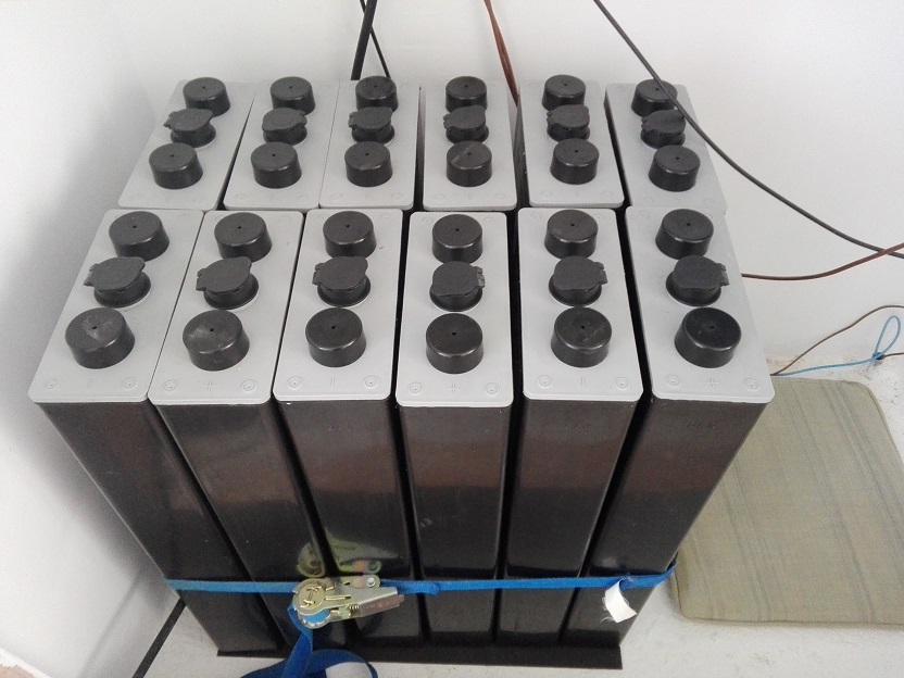

    Buenas, ya llegaron los reyes!!
    Al final hemos echado la casa por la ventana y he pillado las Cynetic Cpzs de 750Ah a 24v, estoy liado con el montaje, de momento me surge una pequeña duda, no consigo alinearlas perfectamente porque los recipientes son flexibles y hacen "panzas" no sé si será normal estando nuevas, de momento las he sujetado con una cincha no se vayan a volcar y la lío, debería intentar apretarlas unas a otras para eliminarles la panza o las dejo así, sujetas sólo por las bornas
    Nuevas baterías monoblock vs vasos 2v-bat1.jpg Nuevas baterías monoblock vs vasos 2v-bat2.jpg Nuevas baterías monoblock vs vasos 2v-bat3.jpg
    Cómo lo veis? alguna sugerencia?
    abr 2009
    1.653
    Predeterminado Re: Nuevas baterías monoblock vs vasos 2v
    yo para evitar la panza, cojo angulo, de metal, y a una y otra parte, pongo una varilla roscada. Para toda la vida.
    Eso del fleje, o como se llame.......no me mola.
    Si no montas tipo bloque, y las pones a fila de dos, en verano, lo agradecerán. El aire, aunque sea del mes de Agosto, correrá.
    Tal y como las has montado, no lo hará y los vasos centrales, soportaran una temperatura mas alga que los del exterior.
    Tambien esto de acuerdo, que para aprender, las monoblock, y para nada mas aparte del coche.
    Lo del autollenado, estrictamente no!
    Buena idea lo de las varillas roscadas!
    Por carga no creo que se me calienten mucho, de momento estoy limitado a los 30A del Kid + el pequeño Victron que le pongo dos placas de 90w orientadas al sol de tarde, ahora para los meses mas duros, luego las quito
    Yo aprendí mucho con mis monoblock, sólo con mirar de reojo el voltaje ya sabía que tal estaban (por cierto sólo note que se calentaron un poco en una de las ultimas ecualizaciones, dos horas a 30,5, ya era a vida o muerte) a estas le pondré pronto un monitor de baterías
    abr 2009
    1.653
    En los procesos de carga y absorcion el agua se calienta. Inevitablemente. En Agosto....las sondas de los inversores bajan casi 1v los voltajes de carga y absor. Eso es porque las baterias estan mas calientes, claro. Yo las pondria a tira de 2, y una fila. Mi outback que tanto me gusta, ahora le pongo bulk a 30.8v y se me va a 31.4v por el frio. Con sonda, claro. Imagino que en verano, bajarå a 30.2v por calor. O sea....al mismo precio.....que corra el aire que eso no es malo.
