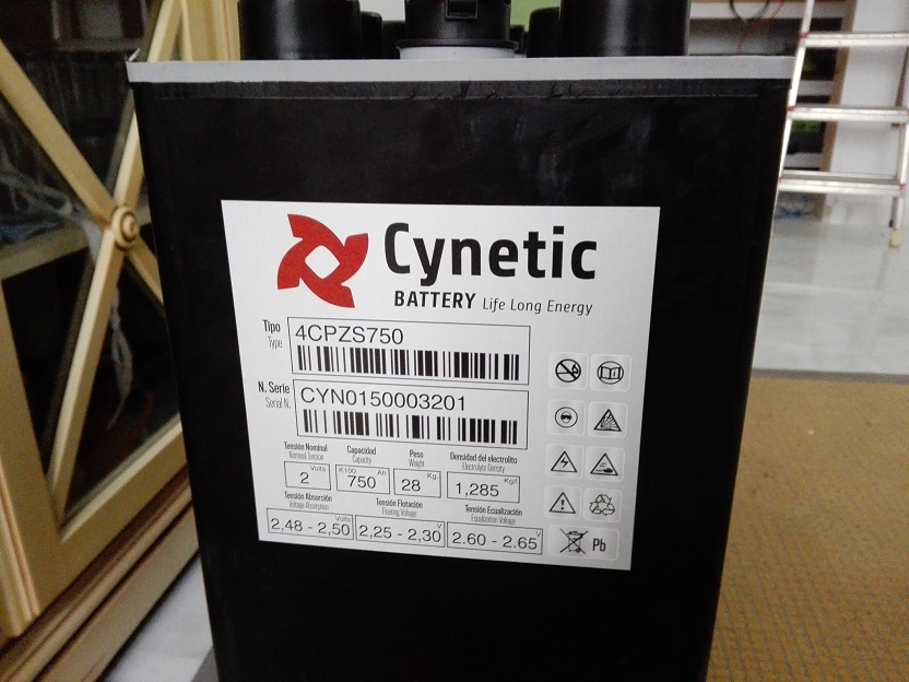

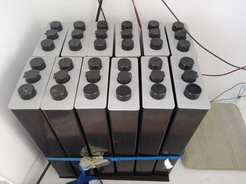

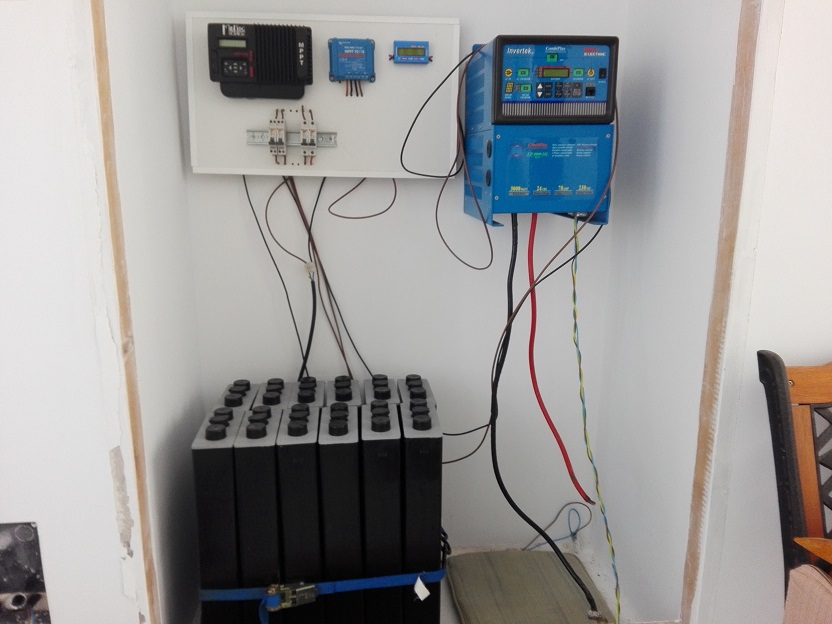

Buenas, ya llegaron los reyes!!
Al final hemos echado la casa por la ventana y he pillado las Cynetic Cpzs de 750Ah a 24v, estoy liado con el montaje, de momento me surge una pequeña duda, no consigo alinearlas perfectamente porque los recipientes son flexibles y hacen "panzas" no sé si será normal estando nuevas, de momento las he sujetado con una cincha no se vayan a volcar y la lío, debería intentar apretarlas unas a otras para eliminarles la panza o las dejo así, sujetas sólo por las bornas
Archivo adjunto 19644 Archivo adjunto 19645 Archivo adjunto 19646
Cómo lo veis? alguna sugerencia?

yo para evitar la panza, cojo angulo, de metal, y a una y otra parte, pongo una varilla roscada. Para toda la vida.
Eso del fleje, o como se llame.......no me mola.
Si no montas tipo bloque, y las pones a fila de dos, en verano, lo agradecerán. El aire, aunque sea del mes de Agosto, correrá.
Tal y como las has montado, no lo hará y los vasos centrales, soportaran una temperatura mas alga que los del exterior.

Re: Nuevas baterías monoblock vs vasos 2v
Buena idea lo de las varillas roscadas!
Por carga no creo que se me calienten mucho, de momento estoy limitado a los 30A del Kid + el pequeño Victron que le pongo dos placas de 90w orientadas al sol de tarde, ahora para los meses mas duros, luego las quito
Yo aprendí mucho con mis monoblock, sólo con mirar de reojo el voltaje ya sabía que tal estaban (por cierto sólo note que se calentaron un poco en una de las ultimas ecualizaciones, dos horas a 30,5, ya era a vida o muerte) a estas le pondré pronto un monitor de baterías
En los procesos de carga y absorcion el agua se calienta. Inevitablemente. En Agosto....las sondas de los inversores bajan casi 1v los voltajes de carga y absor. Eso es porque las baterias estan mas calientes, claro. Yo las pondria a tira de 2, y una fila. Mi outback que tanto me gusta, ahora le pongo bulk a 30.8v y se me va a 31.4v por el frio. Con sonda, claro. Imagino que en verano, bajarå a 30.2v por calor. O sea....al mismo precio.....que corra el aire que eso no es malo.
