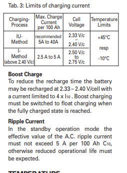

Archivo adjunto 19534
Tambien veo en el pdf este dato.
No soy yo quien va a poner en duda lo que dice el fabricante, pero,
simpre he leido que se puede cargar mucho mas rapido de lo que comentas.
Yo tengo opzs 1500 en c100 y cargo en hora punta a 150 pero cuando llega el momento de maxima cosecha, ya estoy
absorviendo o similar porque los 150 de carga, se consiguen, ahora, a las 12 de la mañana.
En verano.......claro........a las 7 ya es de dia o antes, y a las 11 o 12, mucho antes del momento pico......ya no es necesario, salvo
dias nublados que sale el sol mas tarde o un largo etc.
Espera mas opiniones, pero lee el recuadro que adjunto.

Gracias a los dos ,
Jordiet , según ese cuadro ( si lo entiendo bien) en fase bulk ¿ le pueden entrar de 5A a 40A por 100ah ( entiendo que en C10) osea unos 40 x 6 ( tomando mis baterías sobre 600en C10) = 240 A ?
Y luego alcanzado el voltaje de absorción de 2.5 a 5 . Osea 5 x 6 =¿ 30 A ?
¿He entendido bien? ( Los 240 me escaman).

Eso pone el recuadro. 5 me parece de risa. 40 de cada 100 me parece excesivo, pero creo estas preocupado sin motivo. Yo tengo 3 outback fm80, y paneles al este, sur y oeste, pero no es una vivienda, es una torre de teleco. 4 paneles hacia donde sale el sol. 6 al sur. 2 hacia la puesta del sol. Cuando los del sur empiezan a cosechar.....ya absorbo

Si , tienes razón, por eso hablo de casos hipotéticos y realidad en el mismo hilo, ahora ya es más un tema de saber que estoy entendiendo bien la teoría que estoy leyendo en diferentes publicaciones, pdf´s y aplicar bien los datos que dice el manual. en resumen, estoy cabezon en aprender bien los conceptos y no quedarme con dudas. En el manual las tensiones para absorción o ecualización también son muy conservadoras en comparación con la teoría en general de las opzs y lo que los foreros configuran y los mismos inversores aplican por defecto para FLD.
Luego me chocan esos 240A , aunque puede ser que una batería hambrienta se pueda comer todo eso hasta llevar al voltaje configurado para absorver, luego ya entran los mimos y cuidados.
Como bien dices con los primeros paneles que iluminaría el sol ya me pondría en los 28.8 y luego no sería esa gran corriente de carga. pero en la teoría me picaba la resolución del hipotético caso de que 3 reguladores entrasen en bulk a la vez y con misma radiación solar.
