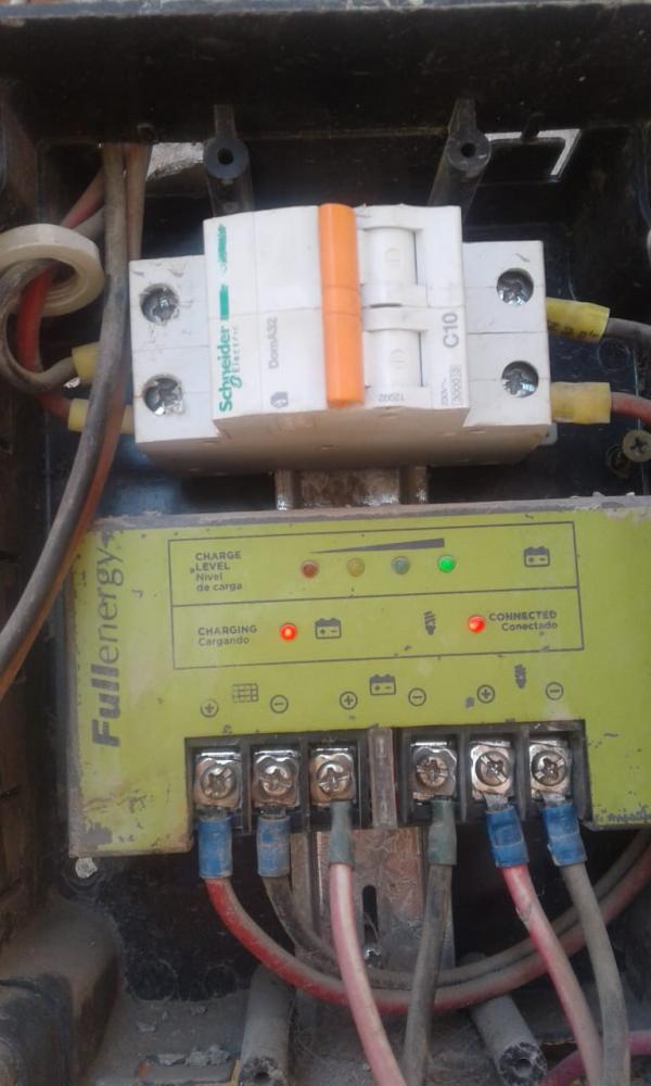

hola, buenos dias, tengo una duda con respecto a un regulador solar pwm, en ciertos dias y en ciertos momentos (calculo una vez completada la carga) el led de indicacion de entrada del regulador empieza a titilar, lo mismo sucede con una tira de led que tengo en una habitacion titilea (como cuando hay un tubo fluorescente al encender)
lo que hago es desconectar el panel, saco el fusible que posee el regulador, vuelvo a encender todo y queda normalizado.
Alguna idea de lo que puede estar sucediendo?
Muchas Gracias

Re: intermitencia led regulador
Yo creo que esta a 12v directo.
Pienso que no parpadea como un fluorescente. Sera mas regular (cada segundo +-).
Es el tipico de un pwm.
Cuando amanece, el regulador se pone a cargar (abre todas las puertas, como dice uno del foro).
Manda unos 14,5v o lo intenta.
Cuando llega a flotacion, ya se pone al "descanso", solo manda unos 13,5v.
Pero cada segundo, intenta de mandar 14,5v, (para ver si la bateria lo necesita).
Como la bateria esta cargada, no pasan amperios, lo analiza, y vuelve "al descanso (a 13,5v).
Es un fraccion de segundo, cada segundo.
Resultado, manda un impulso cada segundo.
Cuando desconectas el regulador, y lo vuelves a connectar, el empieza una nueva fase de carga (no en flotacion), durante un tiempo minimo establico.
Si tienes consumo fuertes, y bateria buena, no se aprecia
Tus tiras de led, como no tienen adaptador (DC/DC) se encienden mas , con el impulso (breve) de 14,5v y menos cuando vuelve a 13,5v.

el sistema compone de
2 paneles solares 12V 5A en serie conectados a 1 llave termica de 16A antes de llegar al regulador, el regulador es para 20A como carga tengo sistema de iluminacion con tiras de led para interiores y luces led en el exterior. una bateria 220Ah
Archivo adjunto 19521
