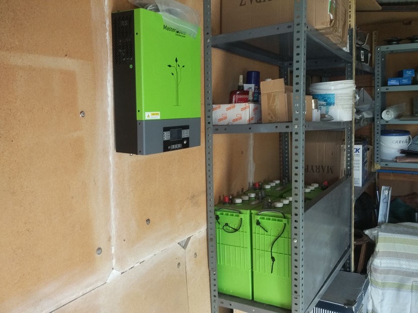

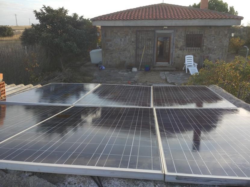

Hola a todos, querria presentarme y compartir con vosotros la instalación que estoy montando y los problemillas que me están surgiendo, os agradeceria recomendacones, sugerencias o lo que se os ocurra.
Bueno la instalación consta de un Hibrido tipo "Axpert" en concreto es un Master Power Omega UM v3-3K-24
cuatro baterias U Power GC16-6RE 600ah 6v, seis paneles de 24v 250W y un generador de gasolina de 3kva.
Es una instalación aislada muy modesta pero suficiente para los consumos que tengo.
Aqui unas fotos de la instalación, a falta de hacer un soporte para los paneles que iré haciendo cuando el curro y el tiempo lo permita.
Archivo adjunto 19460 Archivo adjunto 19461 Archivo adjunto 19462

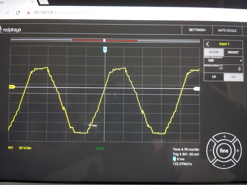

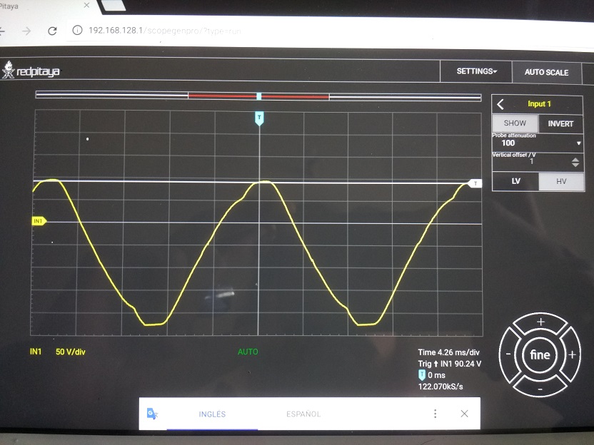

el primero es que el hibrido no coje el generador, lo detecta y todo parece correcto voltaje estable y frecuencia estable los parametros en su sitio para que cargue y me haga bypass pero nada, que no hace lo que debe.
Después de pelearme mucho con el, sociloscopio para ver la senoidal, configuraciones diversas, otro generador, un sai que me traje del curro etc... Pues probando y probando apagué el inversor y lo conecté al generador y sorpresa!! se puso a cargar las baterias así que encendí el inversor y hace el Bypass.
Conclusión que el problema que pensaba que era del cargador, pues no, parece que es de software por que no hay manera de que haga algo con el generador si no está apagado el inversor.
Este problema me lo está mirando el "servicio técnico" pero llevo ya semana y media sin respuesta, me dicen que están esperando respuesta de ingenieria que están mirando el problema.
Os dejo unas imagenes del osciloscopio, tened en cuenta que no lo tengo calibrado con lo que solo sirve para ver la forma de la onda, no os fieis de voltajes ni frecuencia:redface::redface:
Salida generador: Archivo adjunto 19464 Salida hibrido: Archivo adjunto 19465

Me parece muy interesante esta conclusión tuya, kikus. Muchos tenemos o hemos tenido problemas, porque un híbrido de Voltronic rechaza a un generador y siempre hemos pensado que es problema de la onda AC que genera el generador. Si fuera un "problema" del firmware, no seria el primero en los Axpert (y eso que tu modelo es de los más actuales)
De todas formas te doy las gracias por las medidas que has hecho con el osciloscopio, que me parecen ser muy informativas
