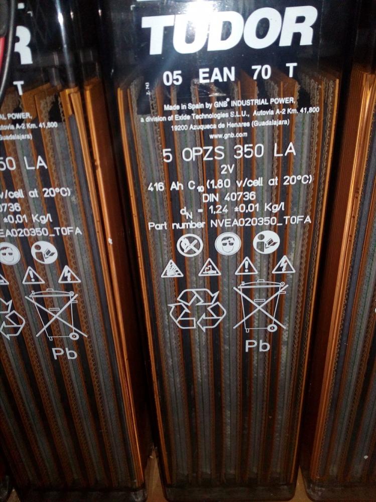

Dispongo de 12 vasos OPZS de TUDOR EXIDE de 560Ah en C100 conectados en serie formando un banco de baterías a 24V. Apenas tienen dos años y debido a que el campo fotovoltaico no es suficiente las baterías no han realizado sus ciclos de carga/ descarga correctamente. El consumo no es excesivo por lo que durante este tiempo se han ido descargando sin hacer ciclos profundos pero el problema es que luego no les ha dado tiempo a cargarse al 100% por lo que no se ha realizado ninguna ecualización por parte del regulador y han terminado sulfatadas (seguramente una sulfatación que se pueda revertir parcialmente), además también se aprecia posos en el fondo por pedida de materia activa de las placas pero creo que no es excesivo.
Bien, al final y tras dos semanas sin apenas sol, han terminado por descargase completamente aunque el SOC marque que tienen algo de caga, puesto que en cuanto conectas consumos, a la media hora la tensión se desploma y se cortan los consumos (síntoma de que la resistencia interna de los vasos ha aumentado debido a la sulfatación).

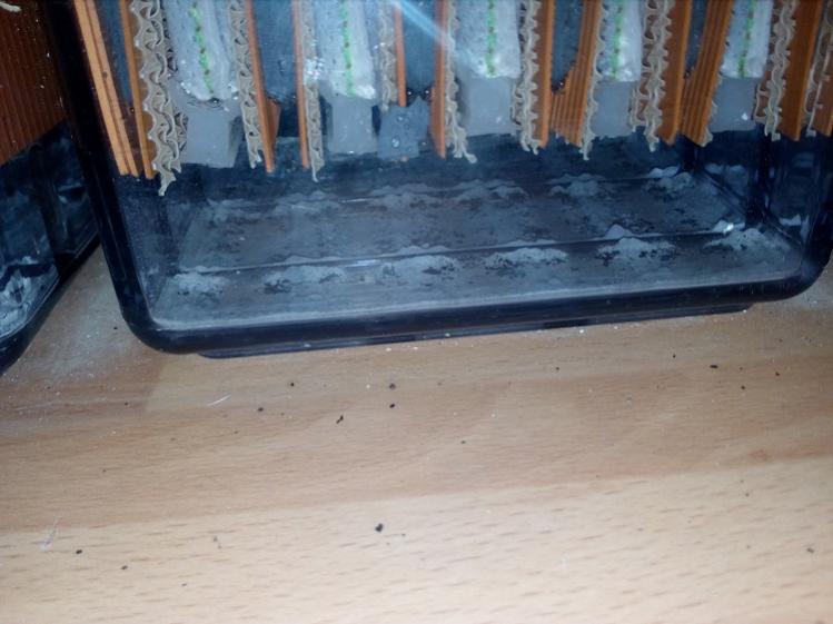

He desconectado los consumos y he medido la densidad de los vasos y están entre 1,10 el más bajo y 1,12 el más alto con tensiones entre 2,04 y 2,06 V. Visto esto he conseguido dos cargadores Victron Smart blue de 12V/15A y he separado mi banco de 12 vasos en 2 bancos de 6 vasos para realizar la carga de recuperación con los cargadores, uno por cada banco de 6 vasos.
En el manual del fabricante indica que si ocurre una descarga profunda o cargas incompletas se debe hacer una carga a 2,4 V constante por vaso (14,4 V en mi caso para cada banco de 6 vasos) durante 72 horas con una corriente que describe en las curvas I-W de carga (máximo un 5% por cada 100 Ah por lo que en mi caso serían unos 28 A al comienzo de cargarlas y luego ya ira bajando conforme cojan capacidad)
El cargador Victron lo he puesto como indica el manual en estos casos, con una tensión de 14,7V “high voltage” y en el modo “reacondition”. Observo que al comienzo de ponerlo a cargar entrega esos 14,7 V y una corriente de 14 amperios en fase “Bulk”. A la media hora entra en fase de absorción, reduciendo la corriente hasta 6 amperios, y al cabo de una hora entra en flotación reduciendo el voltaje a 13,6V y entregando una corriente de 2 amperios, medidos con la pinza amperimétrica. (Se observa el burbujeo del electrolito al principio pero luego cuando el cargador pasa a flotación, deja de burbujear ya que la tensión que se aplica al banco es de 13,6V y no de 14,7V como al principio de comenzar la carga.)
He dejado las baterías cargando con un generador durante 24 horas, cada 3 horas reponía el gasoil y se conectaba otra vez los cargadores en fase Bulk y al cabo de una hora se ponían en fase de flotación. Bien, al cabo de 24 horas he medido las densidades del electrolito y están entre 1,15 y 1,18 y las tensiones entre 2,14 y 2,16V. (Parece que algo van recuperando)
Como he dicho el fabricante indicaba que debe aplicase una tensión constante de 2,4V por celda a una corriente no superior al 5% durante 72 horas, por lo que agradecería que me indicases si estoy haciendo mal la carga ya que mi cargador en este caso como a la hora baja a flotación y disminuye la corriente a 2A y la tensión ya no es constante por que baja a 13,6 V. (Creo que de este modo estaría horas y horas cargando para recuperar la densidad al valor nominal)
Mis dudas son las siguientes:
¿Estoy realizando bien la recuperación con estos cargadores?
¿Debería utilizar otros cargadores distintos? Se me ocurre cambiar los valores de tensión en flotación para que sigan a 14,4 V, pero creo que no tienen esa opción.
¿De ser así, como me recomendaría ponerlo?
Un saludo y gracias.

En el manual del fabricante indica que si ocurre una descarga profunda o cargas incompletas se debe hacer una carga a 2,4 V constante por vaso (14,4 V en mi caso para cada banco de 6 vasos) durante 72 horas con una corriente 28 A al comienzo de cargarlas y luego ya ira bajando conforme cojan capacidad)
Archivo adjunto 19445Archivo adjunto 19446
Si no tienes otro medio, tendrias que apagar los victron cada media hora, y volver a encender.
Los vasos no tienen mala pinta.
