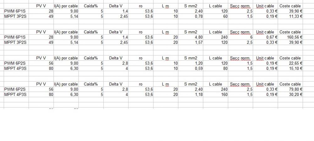

Re: Sistema fotovoltaico casa aislada
PV V I(A) por cable Caída% Delta V ro L m S mm2 L cable Secc norm. Unit cable Coste cable
PWM 6P1S 28 9,00 5 1,4 53,6 10 2,40 120 2,5 0,33 € 39,90 €
MPPT 3P2S 49 5,14 5 2,45 53,6 10 0,78 60 1,5 0,19 € 11,33 €
PWM 6P1S 28 9,00 5 1,4 53,6 20 4,80 240 6 0,67 € 160,56 €
MPPT 3P2S 49 5,14 5 2,45 53,6 20 1,57 120 2,5 0,33 € 39,90 €
PWM 6P2S 56 9,00 5 2,8 53,6 10 1,20 120 1,5 0,19 € 22,65 €
MPPT 4P3S 80 6,30 5 4 53,6 10 0,59 80 1,5 0,19 € 15,10 €
PWM 6P2S 56 9,00 5 2,8 53,6 20 2,40 240 2,5 0,33 € 79,80 €
MPPT 4P3S 80 6,30 5 4 53,6 20 1,18 160 1,5 0,19 € 30,20 €
Qué desastre para pegar una tabla...Archivo adjunto 19467

Hace un tiempo me hice un pequeño estudio considerando caídas de hasta el 5% y llevando cada serie al regulador para una inspección más sencilla.
Desastre total ya que no entiendo nada...
Cable 10mts:
Placa de 200Wp (8A) - 1,5mm2 con 5% de caida de tensión
idem - 2,5mm2 con 3% de CT (recomendada para cableado entre placas y regulador)
Cable 20mts:
La misma placa - sale 3mm2 por tanto 4mm2 con 5% CT
idem - sale 5mm2 por tanto 6mm2 con 3% CT
Para las de 330Wp (13A)
cable 10mts: - 2,5mm2 CT 5%
- 6 mm2 CT 3%
cable 20mts: - sale 7,57mm2 por tanto 2x4mm2 a CT 5%
- sale 12,61mm2 por tanto 2X6mm2 a CT 3%
Calculado con la fórmula de la sección para CC...
Cuando PV es 28 en PWM se han considerado 6 paneles en paralelo de 300 W, Imp 9 A.
Cuando PV es 56 en PWM se han considerado 12 paneles, 6 paralelos de dos en serie con paneles de 300 W, Imp 9A.

Si pero no entiendo el resto de datos, por eso mi intervención sencilla para una placa y una PV de 25 (intermedia).
Claro que si se quiere llevar todos los cables individuales a un "empalme" y desde allí al regulador con un solo cable, los datos serian distintos, dependiendo de la distancia entre el empalme y el regulador... pero tampoco sale una barbaridad de sección si la distancia es menor a 5 mts.
