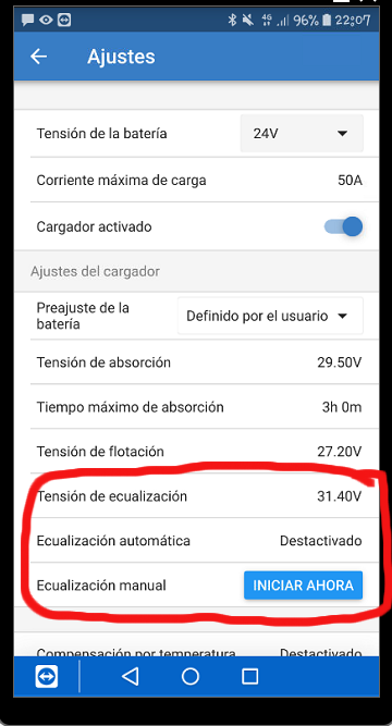

    Buenas.quiero cambiarme los reguladores de carga que tengo de 24/50a pwc por unos mppt,alguna recomendacion que no se vaya de precios y que tenga ecualizacion,busco uno de 24v 60a

    Predeterminado Re: regulador de carga
    Por ese precio tienes un Victron 100/50 original, como tienes que pillar dos te valdrían de 50A.
    Si vas a pillar chino barato hay más referencias buenas de los Tracer que de esos Cynetic que también son chinos.
    Esos que pones tienen buena pinta con su "blutuz" y toda la pesca sobre el papel, pero no hay demasiada info de ellos.
    A los Victron tendrás que comprarles el bluetooth aparte, que no es barato, pero lo puedes encontrar de Fangpusun por la mitad de precio.
    El Victron
    He estado mirando vitron y no llevan ecualizador de baterias

    Qué raro! Has mirado bien?
    Te aseguro que el Victron 100/50 lleva ecualización, es el que tengo yo
    El Victrón 100/50 viene con el firm 1.16, que efectivamente no ecualiza, pero la primera vez que entras con la app te actualiza el firmware al 1.37 y ya tiene ecualización.
