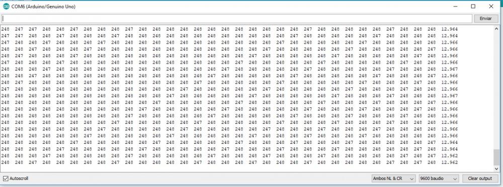

Traducido a tensiones, la media, sale ésto:

Sin condensador:

Conclusión, en ambos casos, con condensador o sin él, tenemos un error de +-10 mV sobre una medida de 13 V.
Me parece un resultado más que aceptable el tener un +-0.07%.

Si hacemos 64 mediciones, sin condensador, hay bastante mejoría:

Con 64 mediciones y condensador:

Espero que el tema haya quedado zanjado.

He probado varias cosas, y lo que mejor funciona es una media móvil de 32 elementos:Archivo adjunto 19620

Si te fijas en los pantallazos, es una matriz de unas cuantas filas por 32 columnas y los valores son 248 o 247...
