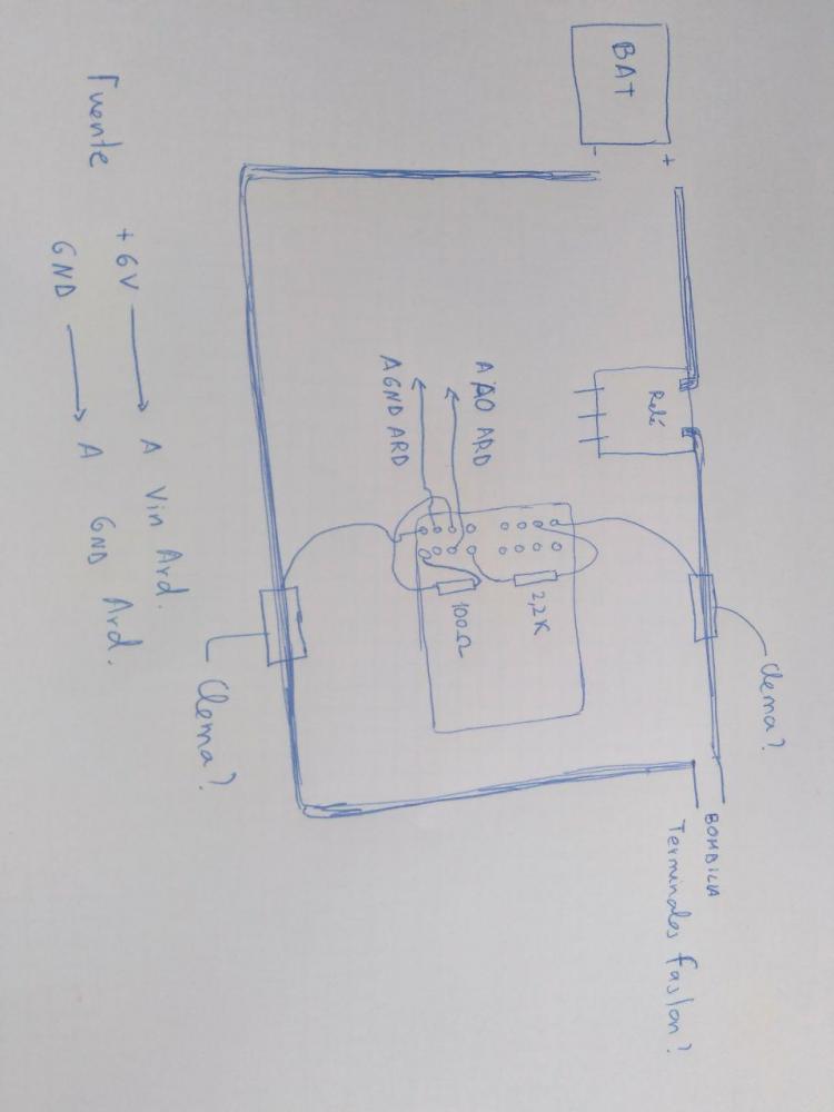

Ok, era como me imaginaba, pero la resistencia de 2,5 me ha mareado, para que sirve exactamente? La de 100 y la de 2,2 lo entiendo, pero la otra?
Como lo ves?

La resistencia de 2.5 simula la bombilla
Por esa protoboard no pueden pasar 5 A. Luego te hago una foto del montaje.
Has conectado la bombilla con unas pinzas de cocodrilo?
No conectes nada todavía que eso tiene más peligro que un saco de bombas😂😂😂😂

Si hay niños que puedan tocar, yo pondría un automático a la salida de la batería.
Re: Voltages de carga de las baterias AGM VRLA
Si vas a utilizar un ordenador para ver los datos, vamos a ver si no es necesaria la fuente de alimentación.
Haces todo el montaje, sin conectar la bombilla y metes este código:

Te tienes que fijar en dos cosas:
Si el relé conmuta bien cada 5 s más o menos y en si la tensión que te da Arduino coincide con la que te da el voltímetro.

Que no, que no hace falta placa impresa. Las líneas más gordas pueden ser cable de 2.5 mm2 y las líneas finas los cablecillos que van al Arduino o al relé.

La resistencia que tenía que ser de 2.2 K es de 2.2 K?
Parece de 220, así que...
Suelta el cable que va a A0 y mira a ver si funciona Arduino...

Por los colores parecen de 220 y 100
Bueno, vamos a medir la resistencia interna. Mides la tensión de la batería sin bombilla, conectas la bombilla, te esperas un minuto y con la bombilla encendida vuelves a medir la tensión. Apuntas los dos resultados y haces lo mismo con las 8 baterías.

OMG, esas son de 2,2 ohmios, no de 2.2 K, que son 2200...
Ostia pues si, he aqui el error[emoji29]
