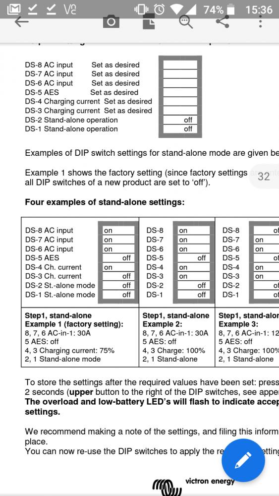

Puedes ponernos una foto de cómo tienes configurado esto:
Archivo adjunto 19405
Re: Grupo - carga de baterías
Gabriel 2018
Y como veo eso ?

jdiazromero
Como puedo conseguir la densidad correcta ?
Ecualizando! Tienes batería de 1200Ah a 24V. Te habrá costado una pasta - cuídala!

Y eso lo consigo encendiendo el grupo cuando ya esté al 100 % de carga , verdad ?
"Ecualizar" significa seguir cargando a 2.65V/vaso (32V para batería de 24V), cuando la batería ya está al SoC 100%
Yo teniendo el grupo encendido lo único que he conseguido es tenerlas en flotación. Nunca en ecualización . Cuál sería el proceso para conseguirlo. Físicamente que tengo que hacer ?

jdiazromero
Desde entonces nunca he logrado que la densidad del electrolito de las baterías vuelva a 1.24 que es lo que indica. Cómo mucho se queda en 1.20 en pleno verano. Como puedo conseguir la densidad correcta. ?
Enviado desde mi Mi A1 mediante Tapatalk
Hay que hacer varias ecualizaciones, vigilando las densidades.
