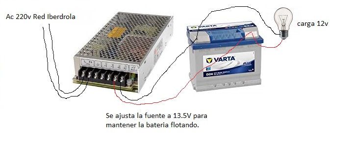

Ejemplo 1;
Asi, no funciona. No se mantiene los 13.5v y es un desastre.
No saca intensidad la fuente, como para mantener 13.5v pese a que solo
consumo 1 o 2A en los equipos. Oigo click click.
Archivo adjunto 19376

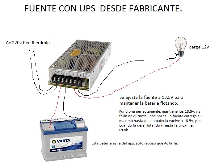

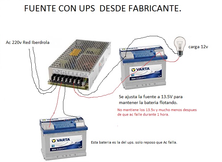

Ejemplo 2;
De esta seguna manera, pensado en que la fuente es ups,
y si, cuando no hay ac, los equipos siguen en marcha, pero
la fuente no mantiene los 13.5v en la bateria donde estan los equipos
conectados directamente a 12v.
Oigo click, click clik.
Archivo adjunto 19377
En este caso, todo funciona perfecto.
La bateria flota a 13.5v, cuando falla ac, y regresa,
la fuente si trabaja a su maximo, hasta devolver la flotacion.
No se oye click.
Se finge apagon de Ac y a las 2 horas se conecta.
La fuente entrega su maximo para llegar a 13.5v y flotar.
Archivo adjunto 19378

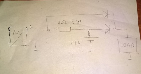

Dandole vueltas al asunto, propongo esto, que es una combinación de lo que ha recomendado Gabriel y los diodos, pero algo cambiado:
Archivo adjunto 19380
Si es para una carga de 11A, yo pondría este:
https://es.farnell.com/stmicroelectr...st=diodo%2020a
Con un radiador, especialmente si va a estar conectado 24/7 , sino al final se calientan demasiado.
Yo pienso que el diodo de abajo, (en tu plano) tendria que estar situado entre bateria y la resistencia.
Porque la fuente, tiene la referencia de la bateria, y jordiet dice que (aunque sea a 11v bat) la fuente no carga.
No se hasta que punto, necesitaria dejar "tu diodo", tal como lo tienes puesto, y poner otro en el tramo, entre la bateria y resistencia.

Entonces esto confirmaría la hipótesis del post #2
Re: Fuente de alimentacion Meanwell, bateria como sai y carga. Necesito ayuda.
Tu ultimo post #15 esta en contradiccion con tu analisis del post #2.
Pero le veo mas sentido al 15:
Claro, sii hay demasiado coriente (mucha ddp entre 13,5v y 11v bat), la fuente se pone en seguridad. (resuelto con la resistencia R 0,25 que limita la I mientras la bateria quede baja).
Con tu diodo superior das la preferencia al load.
El diodo inferior impide la carga de bateria por el 12,8v.
Si el post 2 se confirma, falta el tercer diodo entre bateria y R 0,25.

Si la R es suficientemente alta para que no salte la protección, y para que 'aisle' algo la tensión entre batería y el secundario de la fuente ( de donde toma señal la realimentación hasta el control del primario ) entonces también funcionará.
jordiet ha realizado la prueba pero no sabemos en que estado estan las baterias, Pero despues de 4 o 5 horas sin AC, dependiendo de la carga y tipo de bateria, al volver la AC quizá saltará la protección.
Como lo primordial es mantener la carga con tensión, de ahí la razón del diodo de abajo, directo.

Sin embargo al poner un simple diodo que tenia por aqui, entre la fuente y la bateria, todo cambia por completo. Baja 0.5v la tension de la bateria respeto a la entrega de la fuente, pero conectas cualquier cosa, y la fuente lo vé y deja pasar amperios para mantener el voltaje. Ya no se oye click click. Quito el diodo, y todo al traste.
Recuerda que en taller (probando), quizas la bateria no se descarga, pero in situ, si el corte de AC es largo, necesitaras la resistencia de Gabriel. (y seguramente el plano rectificado).

El_cobarde tiene un hilo en el que intercala unas resistencias entre un par de fuentes de 48V y unas Trojan y creo que le iba bien.
En este caso, más sencillo, se podría hacer igual. En flotación 1 A+-, la potencia disipada sería de sólo 0.25 W.

Sulfato
Si ......
Claro, si las condiciones estan reunidas... Y sino???
Admitiras que por el precio de un tercer diodo las condiciones estaran siempre reunidas.
A menos que hemos olvidado algo.
Gabriel 2018
En taller, lo tiene facil.
Probar con una bateria cargada, y si obtiene resultado, con una bateria a 11v.
Pero creo que la potencia disipada no es muy importante, comparada con un viaje y una liaison Teleco caida)

briko
Aunque ponga un tercer diodo, si asi y todo la resistencia es demasiado baja tampoco se reunirán las condiciones...
Tanto por tanto, me ahorro el tercer diodo.
