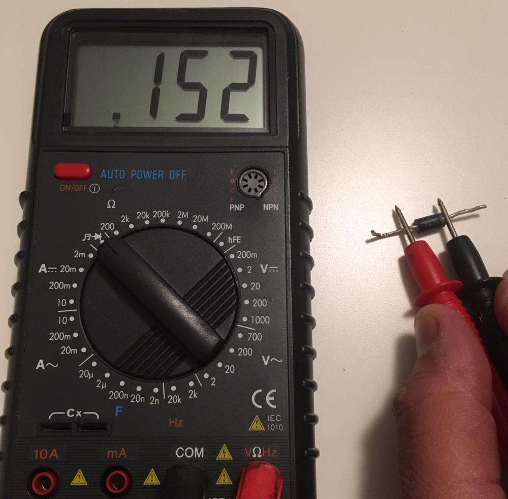

Te pongo valores medidos:
A temperatura ambiente, con polímetro, el valor que marca el polímetro es de .150.
Archivo adjunto 19336
Caliente con secador a 46,3ºC , la medida con el polímetro indica .054 y pitaba en modo cortocircuito.

No me has entendido. Los diodos estan perfectamente. Lo muestras en las fotos. Es el comportamiento que tiene que tener. Lo que estas midiendo es la caida de tension que baja cuando lo calientas.
La placa i el regulador estan perfectamente. El problema esta en la configuracion de un regulador pwm con un panel de 32 celulas. En esa configuracion cuando el panel esta muy caliente la corriente cae mucho. Si quieres te puedo dar la explicacion teorica pero seria larga. Para pwm a 12v se deben usar paneles de 36 celulas.

Ese diodo está mal. La tensión que debería marcar el polímetro es 0.6 o 0.7 V.
Re: Duda diodos en Placa Semiflexible Policristalina.
Si te fijas, el polímetro NO está puesto en V, está en el medidor de Diodos/continuidad....
Es diodo modelo 12SQ045S pec 2359., creo que son los de Schokkty... o algo raro... asi creo.... estoy muy perdido en este tema...

Si que probe cambiando las puntas. Sin calor no da ningun valor, y con calor, pillo que marca 1.250 o depende de como lo pille y va subiendo poco a poco (segun va enfriandose) hasta que desaparece el valor. (Que es cuando marca bien el diodo).
Pero el tema es que quisiera cambiar los diodos, amen de realizar diferentes pruebas.
Y lo que me interesa es si puedo poner algun diodo bueno, que aguante bien el calor, tensiones correctas, etc.... y si podeis indicarme marca y modelo. O pongo el mismo de la referencia.

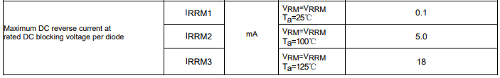

Ahora que me fijo pone las corrientes de bias reversa con la temperatura en el datasheet. Al ser la corriente que inyecta el multimetro (generalmente 1ma) menor que la corriente de bias reversa (5ma a 100ºC), marca que conduce. En temperatura ambiente al ser mayor la del multimetro (1ma) que la de bias (0.1ma) si lo satura i por eso marca circuito abierto.
Archivo adjunto 19339

Sigue siendo un diodo solo que sus valores como tension directa, tension reversa i corriente de bias reversa cambian. Los diodos no cambian su comportamiento con la temperatua a menos que lo churrasques claro. Haz la prueba por favor.
Que el multimetro solo pueda medir la tension al inyectar 1ma porque este preparado para temperatura ambiente i que en altas temperaturas de resultados incongruentes no significa que deje de ser un diodo.
Archivo adjunto 19341
Solo para aclarar, la corriente de bias es la parte plana de la curva en la region izquierda.
