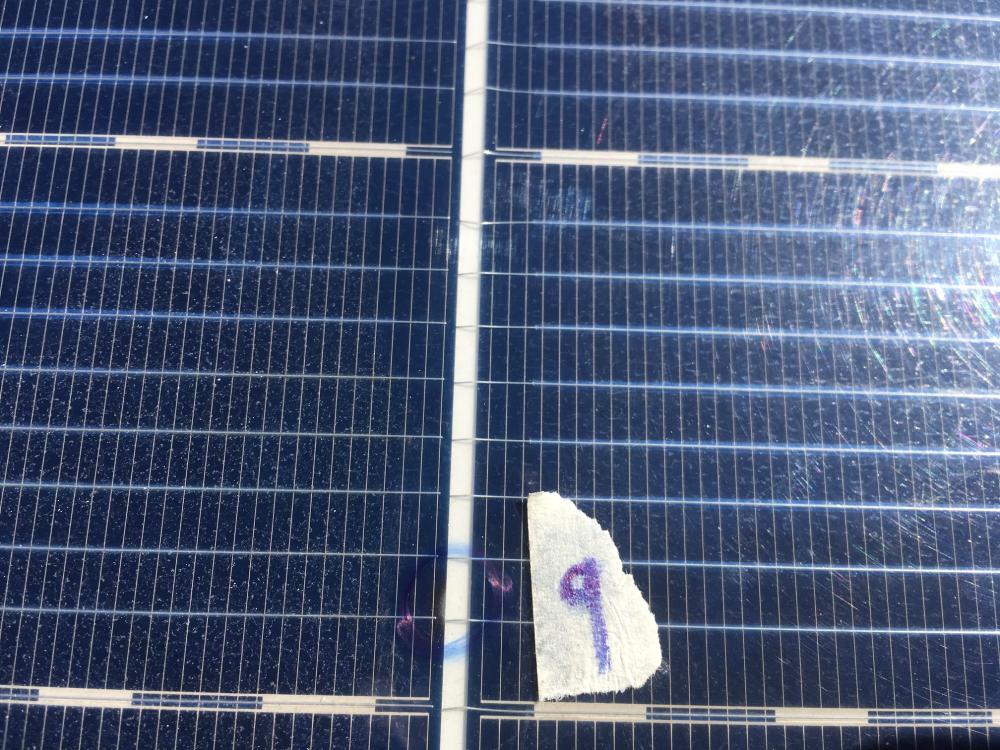

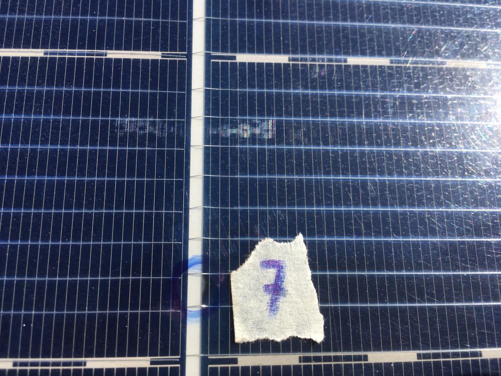

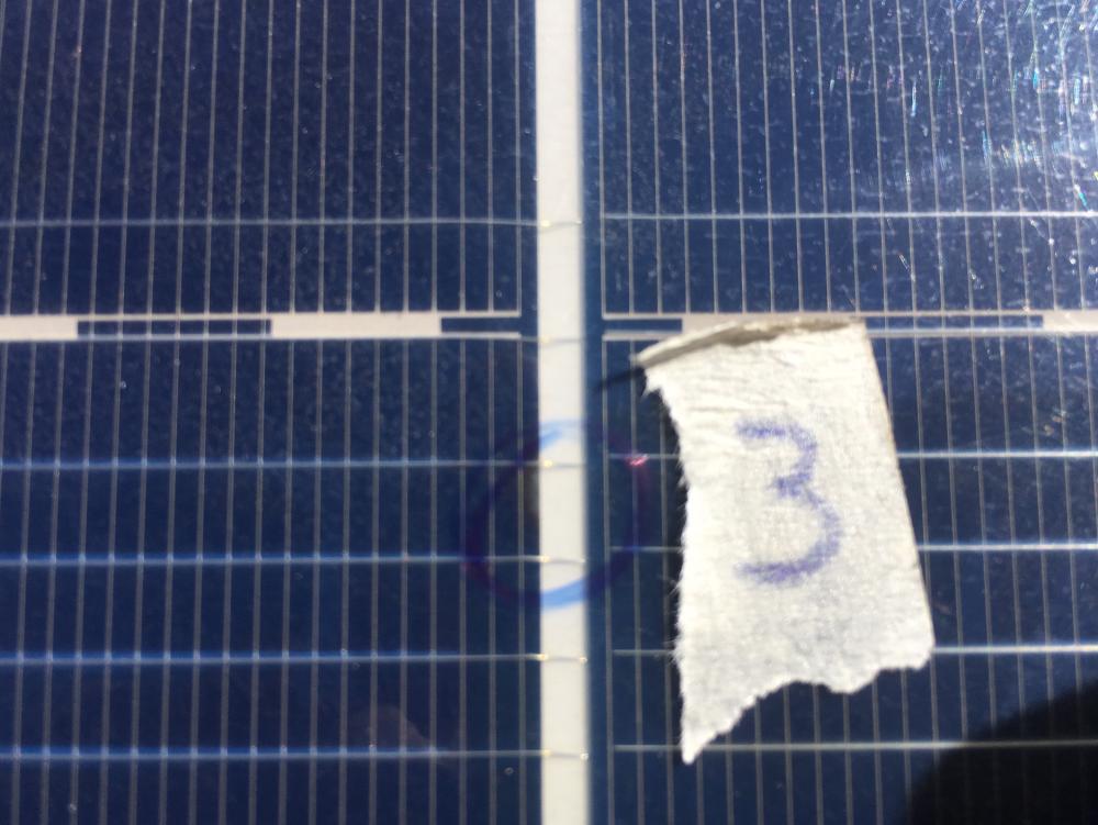

    En la foto de la caja (las fotos del post #1 creo), se ve que tienes acceso a los cables planos que vienen de la placa.
    Si, y aqui:

    Predeterminado Re: Duda diodos en Placa Semiflexible Policristalina.
    Pues parece que alguna célula está con cataratas y no ve bien el sol..

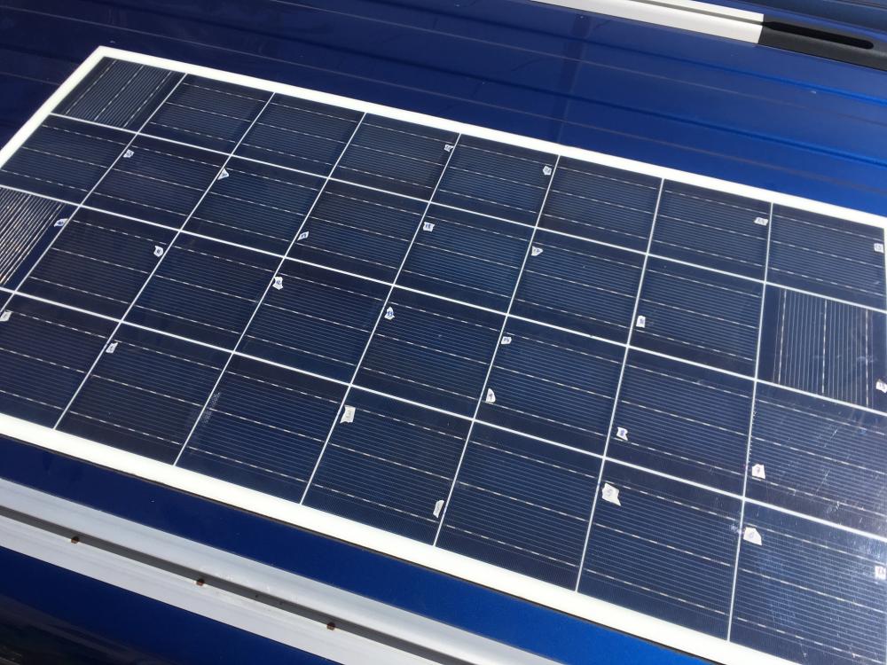

    Perdon por la tardanza:
    Medida de la ICC. Con el polimetro mido los amperios que da la placa. Hace sol, son las 16:00. Y da: 2,57A, 2,64A, dependiendo del sol. Poniendo el tester en medio, da 2,28A y varía dependiendo del sol.
    En medio de los cables:
    Medido dentro de la furgo igual:
    Y conectando todo, esto es lo que la placa entrega al regulador, 0’9A.

    Cita Iniciado por cherifory Ver mensaje
    En la foto 3 se ve que has medido la ISC de las células de la derecha según miramos la foto. Has medido la ISC de la parte de la izquierda?
    Para salir de dudas, pon una bombilla de coche en serie con la placa y con el tester a 10 A y miras qué da.
    La bombilla de esas de 55 w. Luego haces la misma prueba con una mitad del panel y con la otra.
    En los tres casos, cuando hayas medido la intensidad, quitas el tester dejando la bombilla con el panel, o la mitad, según el caso, y mides la tensión en los bornes de la bombilla.

    Bueno, despues de tiempo desconectado por motivos familiares, se me olvido escribiros,.. encontré esto mirando al detalle la placa. Así que es tema de placa, no de diodos ni de orientación ni nada..... todas las pistas tienen como quemazos..... o paso unas fotos....
  24. #74
    murcia
    4.389
    Eso que ves, no es nada. Es normal. (no es un defecto)
    Si mides, te daras cuenta que la distancia entre el borde de la celula y la "mancha", es siempre igual.
    Estas "marcas" salen en el proceso de dopage.
    Es donde apoya la celula y hace el contacto entre el soporte (fibra de carbono), y la celula
    Segun la cantidad de "varniz" en algunas celulas se puede apreciar (o no).
    Hay siempre 2 "manchas" por cada lado de celula.
    8 ganchos que soportan y hacen el contacto con la celula.
    Pasa igual con la pintura de los coches, ponen un electodo en la masa del coche, para ""polarizar""
