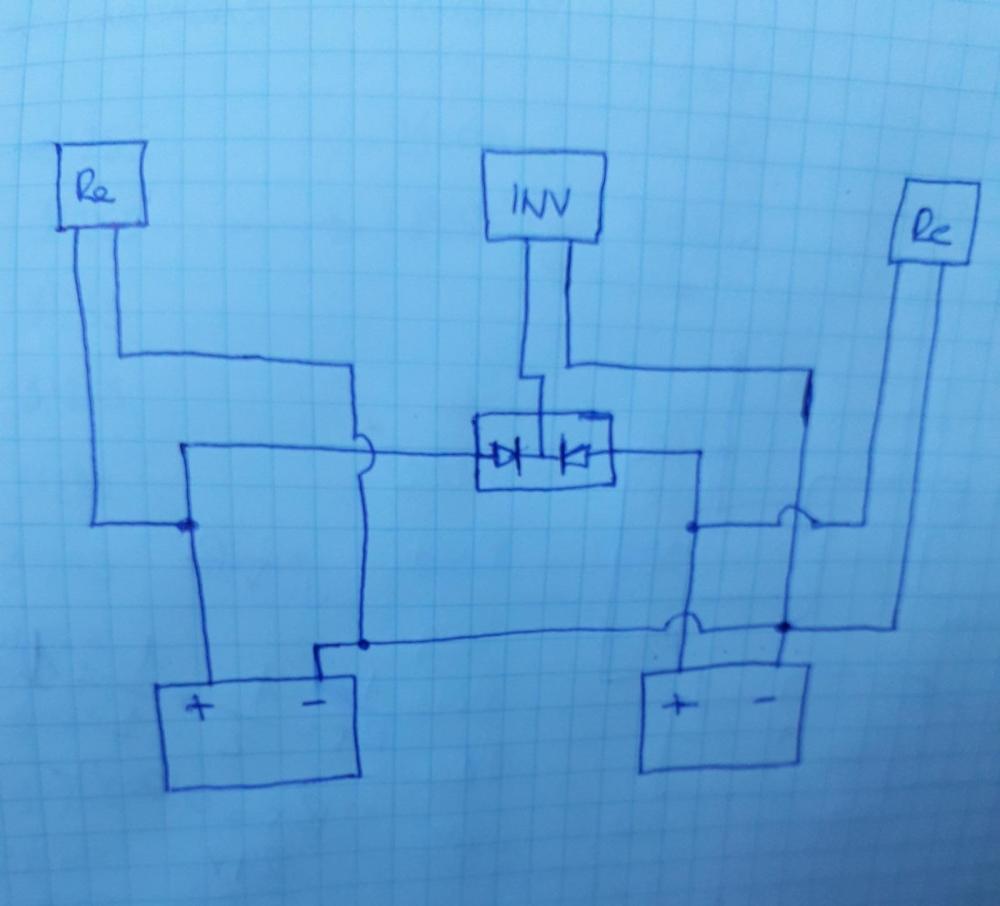

Hola a todos, os quería exponer un sistema para instalar dos bancos baterías en paralelo. La idea sería separar los dos bancos mediante diodos cuando las baterías no están en carga, con lo cual no hay corriente de una a la otra y anular automáticamente los diodos cuando las baterías se empiecen a cargar. Que opináis?

Hay varios problemas. El primero que los diodos producen considerable perdidas. El segundo que no solucionas nada. Al final tendras el mismo problema que es que una bateria se descarga i carga mas rapido que la otra ciclandose mas.

La explicación técnica pues tampoco es inmediata, pero como resumen, pues no podemos intercalar dos diodos e interrumpir cualquier corriente que vaya del inversor a la batería, porque, probablemente, nos cepillaríamos el inversor.
Aparte, como ya se ha dicho, las pérdidas de los diodos son considerables.
Re: Sistema automático batería paralelo
La idea de cambiar de un banco a otro es buena, pero ¿con el cambio de un banco a otro dejas el regulador de carga e inversor unos milisegundos sin tensión?.
La idea que tenia sería sólo poner un diodo en la batería antigua cuando está en descarga, en carga el diodo automáticamente se puentearia con un rele.

Si tienes internet donde están las baterías, pon un shunt en cada banco y monitorización la intensidad. Las cargas a una tensión parecida, las pones en paralelo y ves lo que pasa. Puede que lo mejor sea no hacer nada...
Archivo adjunto 19340
Ahora con esquema adjunto. Que opináis?

Peligroso. La reactiva necesita una vía de escape.
Por favor podrías especificar cuáles son los problemas que refieres sobre la potencia reactiva según la configuracion propuesta. Gracias

A lo que supongo que se refiere Gabi es que al no tener conducción bidireccional hacia la batería debido al diodo, pueden aparecer tensiones anómalas reflejadas en bornes de la entrada del convertidor, bien sea por funcionamiento en regiones extremas, bien por manejo de reactiva.
Esto se suele solucionar poniendo un condensador electrolítico "gordo" (>10.000uF) a la entrada del convertidor.
Sobre tu invento: mi consejo vacuno es que te olvides; no tendrás más eficiencia.

Realmente no es un invento la marca Victron Energy dispone de varios equipos para tal fin, como el Combinadores de bateria Argo BCD 802 80A 2 baterias Victron Energy.
Voy a lanzar la inquietud que expones al propio soporte tecnico de Victron y si el equipo concretamente sirve solo para alimentar cargas de DC o tambien carga DC con inversores de corriente.
Por cierto el invento no es para tener mas eficiencia sino para tener mas capacidad.

No, es para redundancia según Victron:
Diode Battery Combiners are used to guarantee continuous DC power to mission critical equipment, such as an electronic engine control system. With a diode battery combiner two or more DC power sources can be used in parallel to supply the mission critical load. Failure of one source will not interrupt power to the critical load.
The Argo Battery Combiners feature a low voltage drop thanks to the use of Schottky diodes: at low current the voltage drop is approximately 0,3 V and at the rated output approximately 0,45 V.
Hummm, pongamos 0,45V y unos 40A?; esto da 18W por diodo; no sé, tu sabrás que pretendes.
