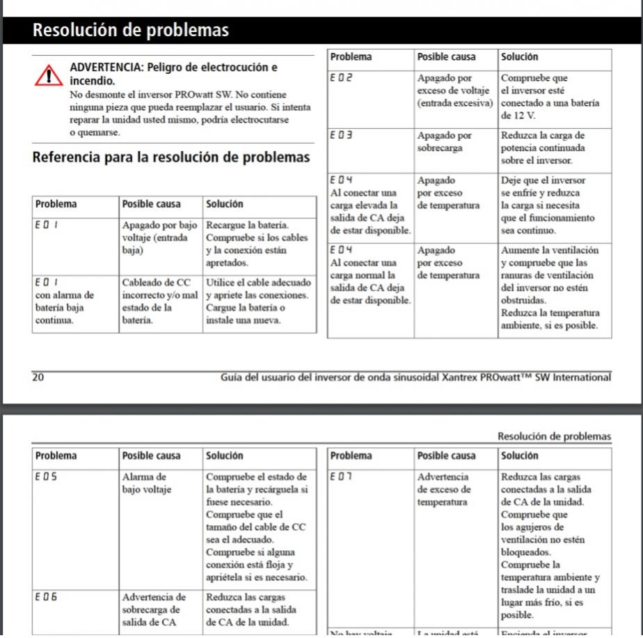

    Ok el error es por sobrecarga E03
    Paco, manana llamare al servicio tecnico a ver si me dicen algo de lo que me comentas, en las instrucciones no aparece.Hoy no me han atendido en balay (el famoso contestador)
    Sulfato Invitado
    Predeterminado Re: lavadora otra vez
    Cita Iniciado por maikel71 Ver mensaje
    Aleluya !! Ya te miraste el manual ahora si ?
