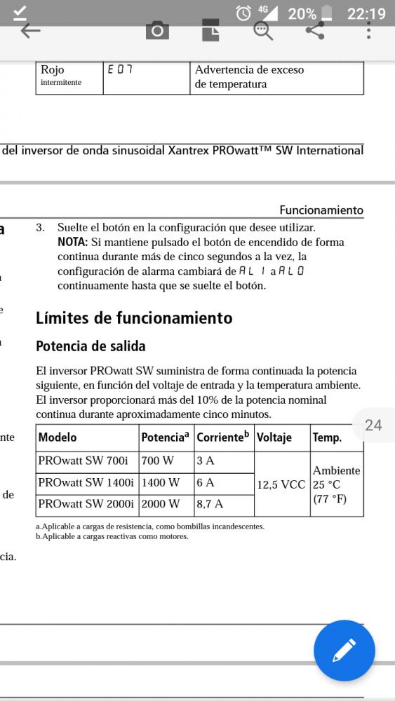

    Podrías describir,potencia en placas,tipo de bateria,sección del cableado?.....una imagen sería todavía mejor,tu equipo se queda corto,probablemente las baterías no estén en su mejor momento y dudo que con una lavadora vieja con mas consumo el sistema funcione.Tambien puedes probar alguna herramienta con un consumo superior a los 1000 watios....seguramente el inversor también se queje....

    Es a 12v. Con seis vasos.Midnite classic, xantrex pro vatt 1400i.baterias upower 8uopzs 1000
    Seis placas de 130 y dos de 300.Equipo de dos anyos y medio

    si la lavadora funciona conectandola a la red, nos olvidamos de condensador, motor, etc.. y nos centramos en tu instalacion.
    Cuando la lavadora requiere potencia igual nos pasamos de 1000w y eso son unos 90A a 12V, si el generador no es de los potentes poco se puede hacer. Pero si que podrias probar con unas 'buenas' pinzas (no valen cualquiera) y el motor del coche en marcha, entre los dos podrian con la lavadora, y haces la prueba con y sin las baterias 'upower' .
    Un multimetro de los baratos (o que alguien te lo preste) te sobra para medir la tension de las baterias cuando la lavadora intenta arrancar y el inversor se apaga, no hacen falta muchos conocimientos para usarlo. Lo pones en CC y en la escala mas cercana a 12V y mides .
    Una manera de saber el estado de las baterias es medir su densidad. Agenciate uno y midela y sabremos como estan. Valen un paston las baterias, pero un densimetro unos pocos euros y salimos de dudas.

    He provado llenando de agia caliente directamente al cajetin, y tampoco va.A lo mejor es que lleva un sensor en la toma.El caso es que vacia si que funciona. pero como le pongas algo de ropa dice que "pa tu tia" aunque solo sea una toalla.Ya no se que hacer, si ha ido bien anteriormente.Lo unico que me queda es cargarla y probarla en un sitio con luz de red.
    Pues está claro. El inversor corta por sobrecorriente en el lado de alterna.
    En vacio, la intensidad de arranque será X. Con carga, la intensidad de arranque también es "X", pero el tiempo de arranque es más prolongado ya que las masas conectadas al eje son mucho mayores. En Verano puede ocurrir que la masa de la ropa sea menor, porque vamos con ropas más ligeritas. Aparte, la polea puede que quede algo más destensada en Verano que en Invierno.
    Qué falló te da el inversor?
    Pero vamos, que todo apunta a que cambies de inversor. Ahora en vez de con una manzana, pues te tientan con un híbrido...se fuerte.

    Como vemos, estas corto (justito) en inversor.
    Con el pico de aranque, y los 100Amp(?), todo puede influir, incluido el grosor del cable que va de bateria al inversor.
    En tiempo normal, quizas es justo, y fonciona, pero si no es lo suficiente grueso, con 100Amp, puedes perder mas de medio voltio en este cable (si no es apropriado).
    Apretar bien todos los puentes de las baterias, tambien.
    He leído el hilo completo y dice que el error es el E-03, por lo que no parece problema de las baterías.
    Mirando el manual, aparece que la corriente de salida es de sólo 6A para cargas como motores.

    Monta el sistema a 24V y cómprate un inversor de onda pura de 3kW (chino, más barato que una lavadora) - y fuera problemas

    Como veo que el hilo persiste cuando la solución es bien obvia, diré que siel sistema es a 12V, es más fácil tener problemas, pese a todo de primeras ya te comenté que ese inversor es justito, y que mejor utilizar uno de 3Kw, pero para 12V, no es la solución. Como no sabes realmente el pico de corriente que te está pidiendo la lavadora, tampoco sabes si el inversor ha podido "resentirse" y ahora no acaba de entregar la potencia adecuada.
    En cualquier caso la recomendación de cambiar el inversor y pasar a 24V es la más adecuada...
